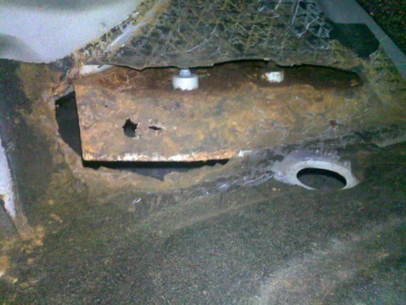

Da hattest Du nochmal Glück - das Knacken war die letzte Warnung, bevor der Querlenker rausreißt!
Da ist mit Sicherheit alles Faul um die Anschweißmutter. Da ist das da noch harmlos gegen:
