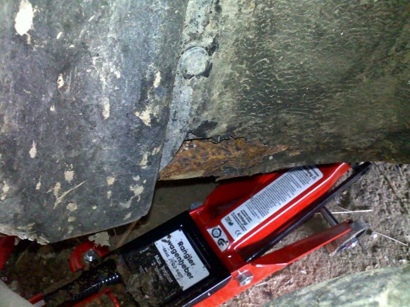

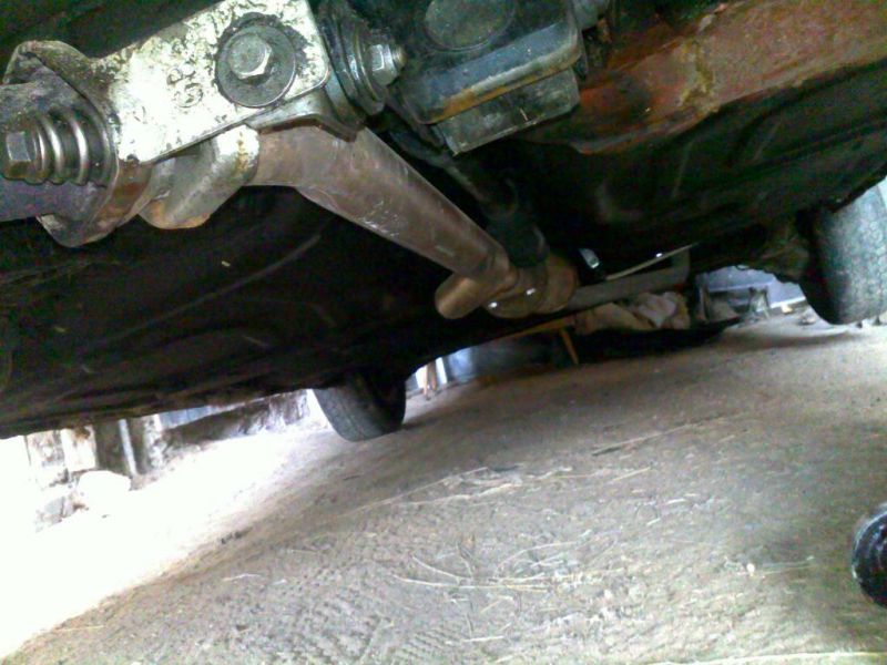

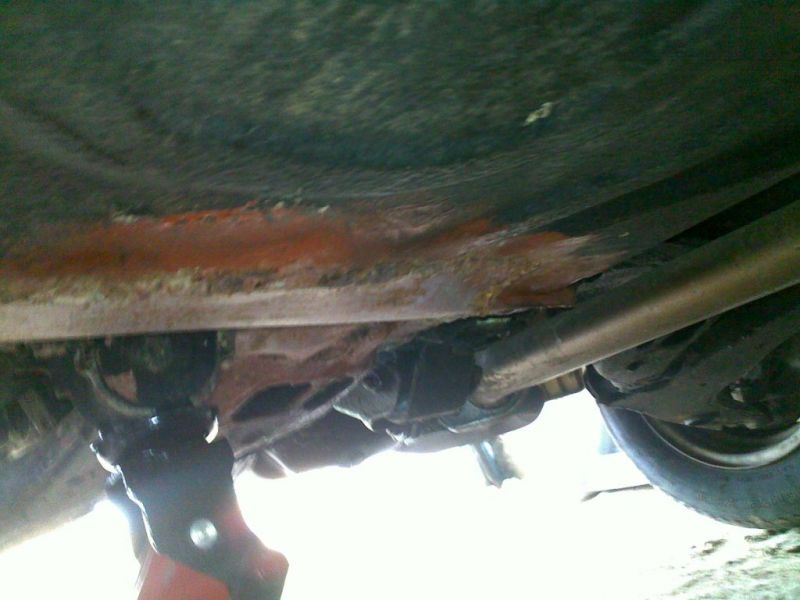

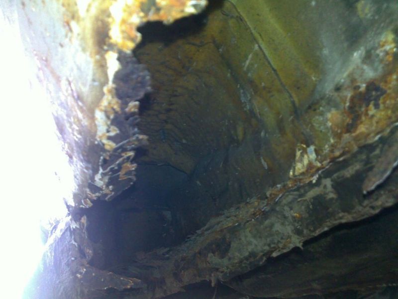

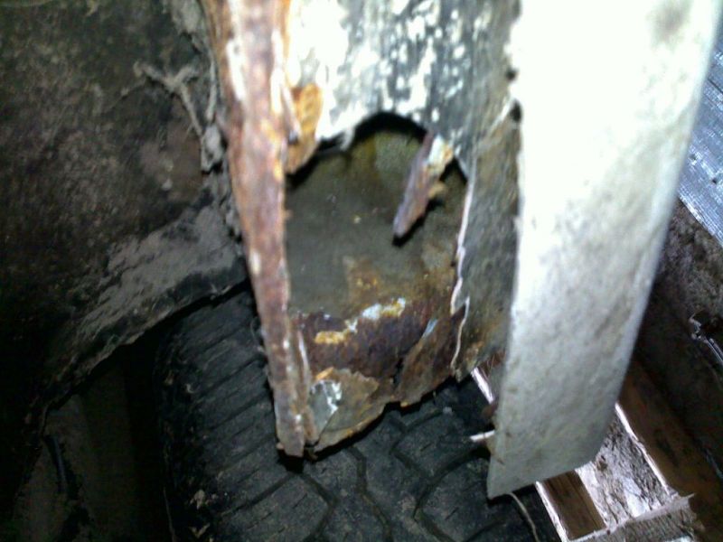

    So, hab gestern mal den mal den Hammer kreisen lassen um zu sehen wo er überall durch geht.
    Im allgemeinen Kann man sagen daß es für nen 22 Jahre alten Kadett gar nicht sooo schlimm ist.
    Das Wägelchen ist intensiv mit U-Schutz etc behandelt worden, was aber nicht alles verhindern konnte.
    Die Linke Querlenkeraufnahme wurde schon mal gemacht, bei den Schwellern wurde aber gepfuscht.
    Fällig sind:
    Beide Schweller
    Beide Kotflügel
    Die Radläufe
    Die Endspitzen
    Kleine Reperaturbleche vorne im Radhaus
    Eine Handtellergroße Stelle an der Kühlertraverse

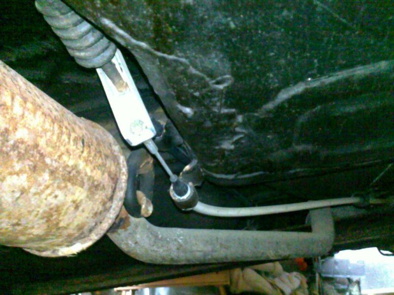

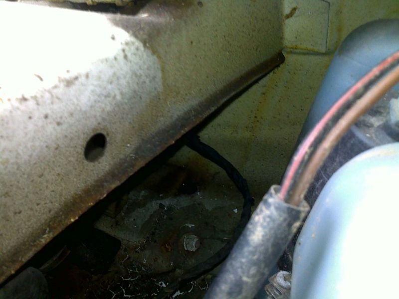

    Lustig ist daß wohl unmittelbar vor dem Stillegen noch ein kompletter neuer Auspuff und Handbremsseil drunter kam.
    Im ersten Moment hab ich mich gewundert warum der Motorraum so furchtbar vergilbt ist - aber das ist das originale Schutzwachs!
    Das ist sogat auf dem Öldeckel noch drauf :D
