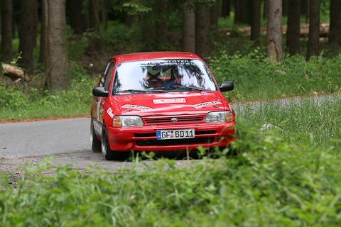

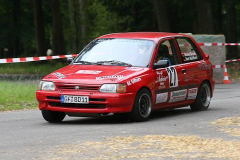

PK Motorsport: Wenn die den 2010 Katalog da haben, kannste mal gucken, ob da meine Bilder mit drin sind ?
Sollten diese beiden hier sein:
