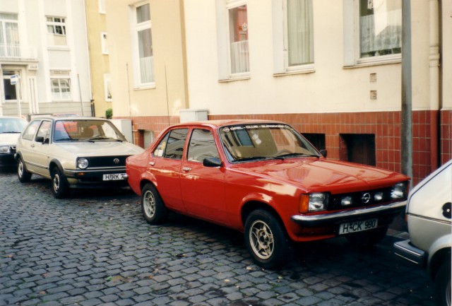

    der Grill is nur Plastik.. Besser als Löcher in die schöne Chromstoßstange zu machen.... Die kriegt man ja nicht wieder zu.
    Chris
    PS: heut würd ich das nicht mehr machen :) entweder große Cibies auf die Stoßstange, aber dann auch komplettes Rallye Outfitt, oder gar nix. Die Fernlichter sind so schlecht gar nicht beim Kadett und notfalls helfen ja die 50% Mehr-Licht-Leuchten...
    Fernlichtscheinwerfer werden natürlich über das Fernlich mit eingeschaltet. Nebelleuchten dann beim Kadett C mit einem extra Schalter.
    Die Position auf den Stoßstangen ist beim Fernlich jedenfalls sinnvoll, Nebellampen besser unterhalb. Vorgeschrieben ist es zumindest in Deutschland aber nicht.
    Die Beschaltung am besten mit einem Relais tätigen. Weitere 110 Watt auf den alten Leitungen würde ich nicht zumuten. Besser nur ein Kabel von einem Fernlicht als Steuerleitung auf ein Relais und die Hauptleitung abgesichert auf die Batterie.
    Die Position ?!? Freie Auswahl würde ich sagen :) Sollte stimmig ins Design passen und (auch wieder hier in Deutschland): Die Lampen dürfen sich nicht selbstständig verstellen (müssen also unten und oben fest sein), müssen aber einstellbar sein, damit sie die richtige Höhe haben (für den TÜV halt, danach etwas höher stellen und kein Gegenverkehr macht mehr Fernlicht, bei betätigen der Lichthupe :) )
