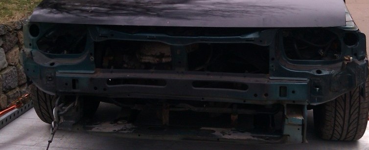

    Ok fein. Dann wäre zumindest schön wenn der Lüfter woanders wäre ;)
    Die Idee mit dem Blech vom Astra ist nicht schlecht aber woher
    gleich mal nehmen !?
    Ein 16v Kühler passt nicht wie weiter oben geschrieben ins Auto da es ursprünglich
    ein 1.4er war und ich die Traverse unten auch nicht ändern wollte wegen der Bodenfreiheit
    am Unterfahrschutz.
    Passt also nur der Kühler vom kadett gsi 8v oder was ähnliches was nicht breiter oder höher ist. ;)
    Ich habe aber keine Kühler mehr vom 8v da und wollte wissen von welchen Mopdell da was passen
    könnte.
    Man muss ja auch den komischen gekringelten Schlauch auf der Beifahrerseite bedenken.
    Da habe ich an dem Kühler einen Lüfter in einem Blechrahmen und der hat oben einen Bogen
    drauf zum Schutz.
    Der Platz ist da gleich null.
    Man bedenke das man auch mal wo ranrutschen kann mit einem Rallyeauto oder mal während der
    Rallye was dran machen muss und da null platz ist.
    Da ist jedes mal ein gefummel den Lüfter da reinzufädeln und anzuschrauben oder generell den Kühler
    reinzubekommen und da wollte ich das etwas eleganter lösen ! ;)

    An meinem kühler passte nur der
    lüfter mit dem blechbogen oben.
    Den bekommt man kaum eingebaut
    mit dem gsi 8v kühler.
    Hatte schon überlegt einen universal
    lüfter einzubauen der flacher ist.
    Den Träger habe ich nicht umgebaut.
    Warum auch ? Da ist der Punkt beim
    aufsetzen mit Unterfahrschutz noch tiefer
    und grad auf schotter ist das mist.
    So wie es ist passt das,fürs Rallyefahren besser
    finde ich.
    Kenn mehrere die ihr Auto auf einer 1.4er
    Karosse aufbebaut haben.
    Ich hatte halt nur 3 Kühler da vom 8v :D
    Die sind aber nicht urch unfall kaputtgegangen
    soner mal am anschluß oben,mal unten usw.
    Hab halt von etlichen Opels noch kühler
    daheim und die sind halt meistens zu hoch
    oder zu dick so das ich mit Lüfter keinen
    Platz habe.
