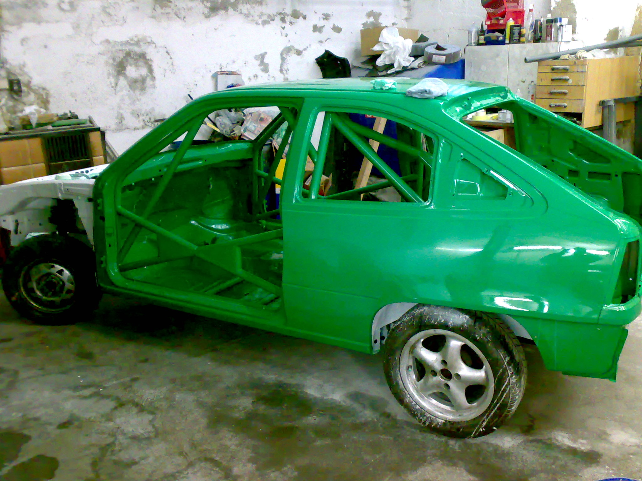

So Farbe ist drauf ! ![]()
Donnerstag kommt er wieder zu mir und ich fange dann an Leitungen
zu verlegen usw.
Die Tage wenn ich alles geschliffen habe schaff ich noch
die Anbauteile hin zum Lacken.
zu verlegen usw.
War schon ein wenig Arbeit.
Dienstag solls wohl laut Lackierer abholfertig sein !
Bin gespannt ! ![]()

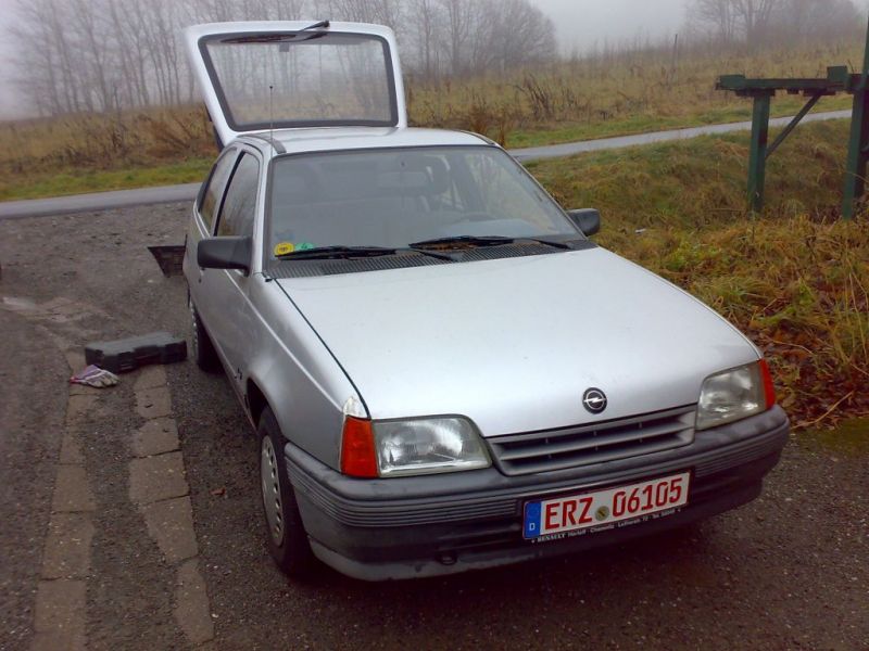

Hab von nem Rallyekollegen einen Kadett 1.4 gekauft
2 Hand
85000 Km,Scheckheft gepflegt
2 Türer ohne Schiebedach
Blaue Innenaustattung
Tüv bis 12/11
Leider habe ich ihn im halbdunkeln angeschaut und da
die eine oder andere Sache übersehen.
Ein Radlauf und 2 Endspitzen werdens wohl werden müssen.
Schweller sind ok.
Aber hier ein paar Bilder

So,hab heute mit dem Dieter Fürst vom
DMSB telefoniert.
Alle verlangten Änderungen sin bei mir
bereits drin und es kommt nix neues bis auf die doppelte A-säule die
auch drin ist.
Als wird die Tage angeschliffen und dann wird nächste Woche lackiert.
MfG Pierre
