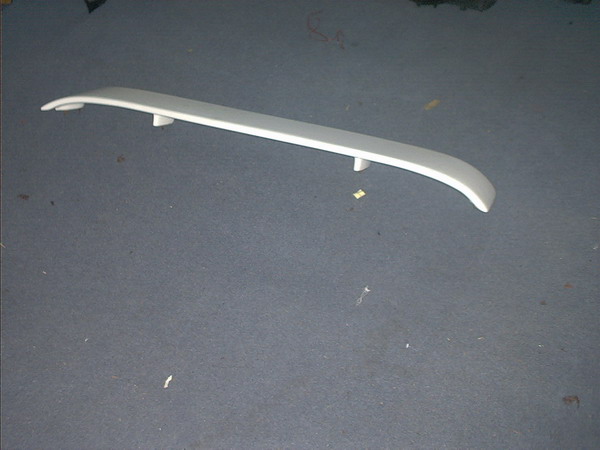

hi,
ich hatte auf meinem cabrio mal den mattig drauf. ich glaub es ist mattig. naja mir hamse vor ca. einem jahr das cabrio zerschossen.
das auf dem bild ist das gute stück. hab den auch noch und würd ihn sogar verkaufen
