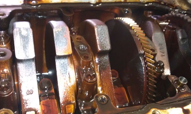

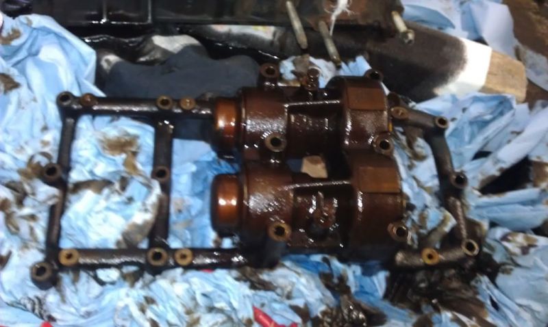

    Das ist komisch, ich hatte Ausgleichswellen im X22XE und eines der Gegengewichte der Kurbelwelle ist ein großes Zahnrad, welches die Wellen angetrieben hat.
    KW:
    Ausgleichswellen:
    Wenn du keine Ausgleichswellen hast, hat deine KW trotzdem das große Zahnrad für die Wellen?
