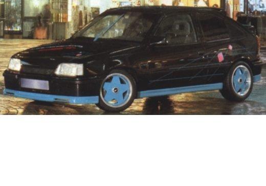

Wie werde solche Schweller eigentlich angebaut? Kleben und Nieten oder muss ich da mit SPAX ran? -
Hmm, naja dann werd ich wohl in den sauren GFK Apfel beissen müssen. Meine Frontlippe is aus ABS und auf den Schwellern setzt man ja nich so oft auf oder?
Ja, das hab ich halt auch schon festgestellt. Beim Treffen in Oschersleben hab ich aber einige Leute sagen hören das das Zeug noch irgentwo aus ABS angeboten wird.
Ich weiß halt nicht, ob die sofort zerbrechen wenn man mal aufsitzt oder ob das gutes Material ist?
Da hatte ich sogar schon angefragt, die gibts da nur aus GFK :kotz:.
trotzdem danke
Moin, weiß evtl. jemand ob und wo man diese Schweller noch aus ABS Kunststoff zu kaufen kriegt?
Danke
