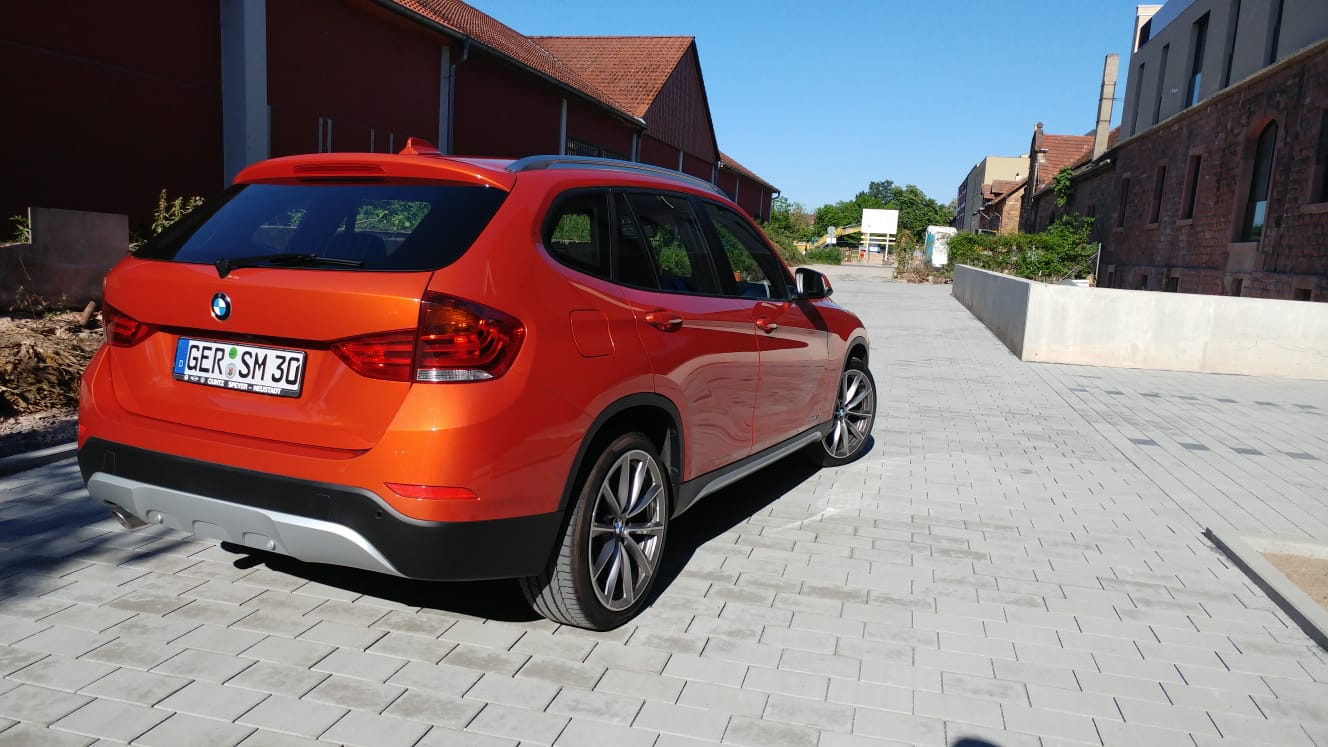

    Es klingt blöd aber für meinen X1 mit voller Hütte, 218 PS, Automatik usw usw bekomme ich weniger geboten als für einen ollen Corsa. Man wollte mir nur noch 13.000 Euro zahlen bei einem Neupreis von über 50.000 Euro vor 5,5 Jahren.
    Ohne Dieselkriese gäbe es noch ca. 23.000 Euro dafür.
    Ich wechsle meine Auto´s immer schnell nur diesmal muss ich ihn wohl behalten. Ich fahre die Kiste nun fast drei Jahre. Vorher waren es immer drei Monate :whistling:
    Habe das Auto vom BMW-Händler mit 31.000km gekauft. Leasingrückläufer nach drei Jahren.
    Bei 32.000km gab es ein neues Verteilergetriebe samt Haldex. Bei 37.000km war die Steuerkette fällig (schabende Geräusche) Die Kette wie bei vielen Herstellern auf der Getriebeseite. Sprich es musste alles raus.
    Und bei 38.000km gab es neue Buchsen für die Querlenker.
    Die Automatik schaltet gelegentlich Käse und müsste mal gespült werden. Das vordere Differenzia hat Zähneklappern bei gaaaanz leichtem Beschleunigen, der Klimakompressor gibt auch bald auf... :D
    Zum Glück wurden die ersten drei Punkte alles BMW abgewickelt.

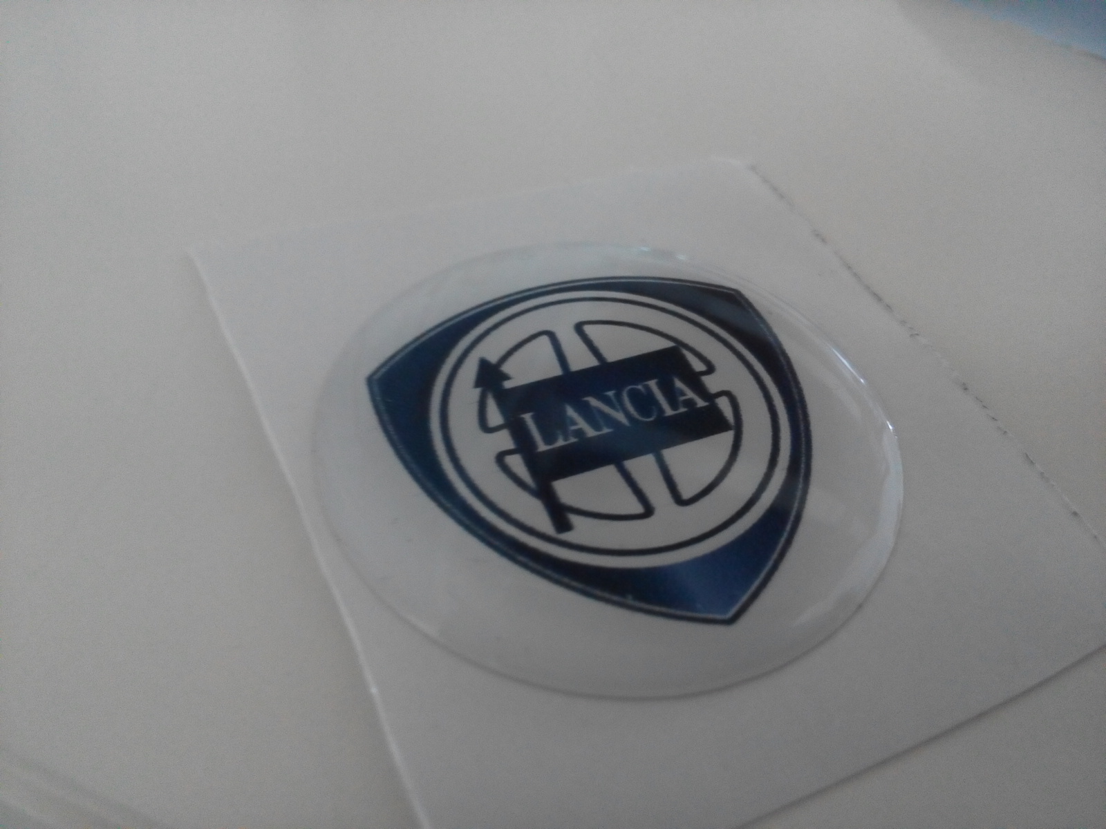

    Im Anhang noch ein Bild meines neuen Hupenknopfs bzw. dem Aufkleber davon. Gestern aus Kroatien gekommen....3 Stück für 5 Euro inkl. Versand =O

    P.S: der Aufkleber soll nur sein, damit ich Leute schmunzeln. Jeder der Ahnung hat, weiß das der Delta deutlich "schlimmer" ist als jeder Kadett :rolleyes: Daher nicht böse nehmen <3
