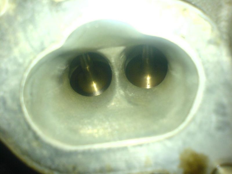

bei meinem 16V hatten die Schaftabdichtungen auch nen kleinen Macken. Die Vebtilsitze waren auch etwas ölig. Schaut dann so aus:

Klink mich mal ins Thema mit ein,hab nehmlich ein ähnliches Problem. Mein Astra-F (X16Xel) verbraucht auch massenweise Öl. Kommt aber auch nur am Anfang blauer Qualm aus dem Auspuff. Nun is die Frage ob es die Ventilschaftdichtungen sind oder die Kolbenringe? Kann man das irgendwie testen?
Hay,
also der X16XEL hat da ein Problem. Die Ölabstreifringe werden bei dieser Maschine sehr schnell hart und fest. Fast jeder Vectra, Astra, Tigra usw hat bei einer Laufleistung von 120.000 km mit dem XEL Probleme bei der AU da er massenweise Öl verbrennt. Der 1,6 16V ist halt ein Ölfresser.
Dieser blaue Qualm hat fast jeder der die Maschine fährt. Siehste du immer an der Ampel wer nen X16XEL fährt ![]()
Zu dem anderen Problem. Vermute eher dass die Schaftabdichtungen def sind. Falsch montiert vermute ich mal. Zur Sicherheit solltest du aber auch die Kompression messen. Und wenn die 1 L Öl auf 200 km brauchst, fahr lieder nicht, sonst verreckt noch dein Kat.
