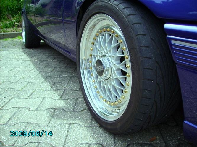

Felge zu breit
Decke(Reifen) zu schmal
so geht"s auf jeden fall nicht............
Deswegen alle 4 Jahre raus damit , egal was gelaufen...
Damit es in den hinteren Radhäusern"rund" läuft und nichts schleift
muß Platz geschaffen werden.
Das mit dem Nieveau-Lift ist nicht die perfekte Lösung.
Fahre selber an Caravan-HA 8x16 et 12 mit 215/40 16.
Hierfür war ein wenig :rollin:Karosserie-Arbeit von Nöten
Hat sich aber gelohnt
