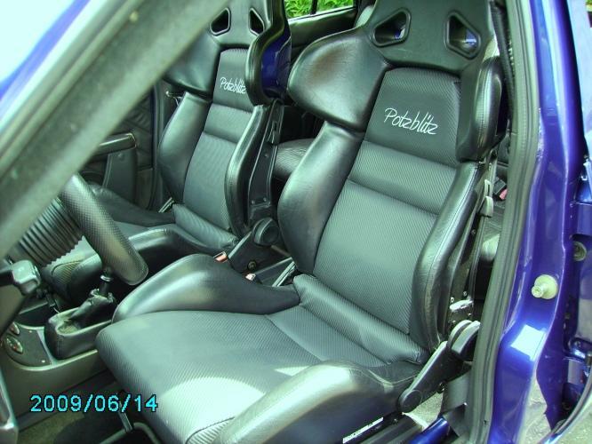

Hier mal meine Recaro-Stühle
Habe ich lange nach gesucht
Recaro A8 im Kadett
in Leder/Carbonleder
Rückenlehne ist in Wagenfarbe
so sehen sie von hinten aus
inLeder/Alcatara
Recaro A8 im Astra
