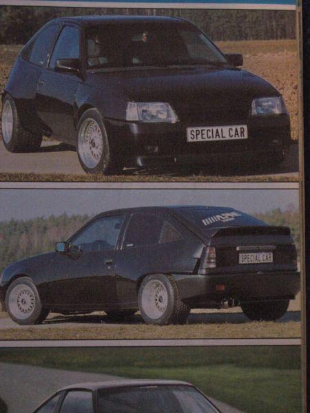

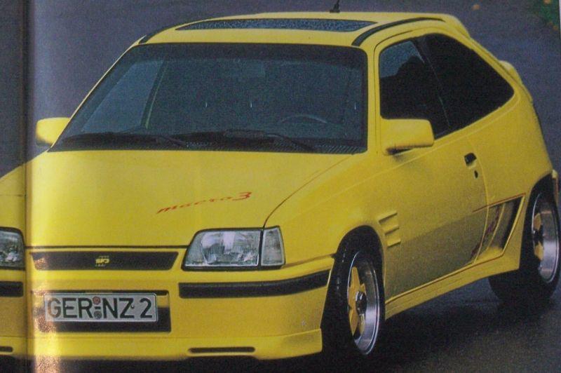

    Nur deine hinteren Radläufe gefallen mir nicht richtig,
    Da gabs vor Jahren mal die Firma Hirsch-Car.
    Sie hatten auch einen Breitbau , der sah aus wie Serie von der Seite.,
    Seitlich versetzt gesehen sah man die "dicken" backen vorn und hinten.
    Sie hatten die äußere Karosserie-Haut weiter nach "außen" gesetzt.
    Deine sehen , entschuldige bitte den Ausdruck , nach"kleine Buben-Tuning" aus.
    Aber die Geschmäcker sind zum Glück nun mal verschieden.
    Hier mal Bilder von SFJ und Hirsch-Car
