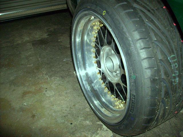

Hier mal ein Bild von derzeitigen Projekt,
HA mit 9,5x16 et 0 mit 245/35 ZR 16
Ist noch ein wenig Arbeit von nöten......

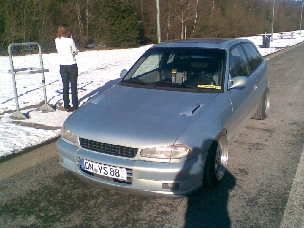

Bevor der Winter dann endlich vorbei ist,
mal ein Bild für die letzten Zweifler..Winterastra bei ner Pause auf der Bahn...............
