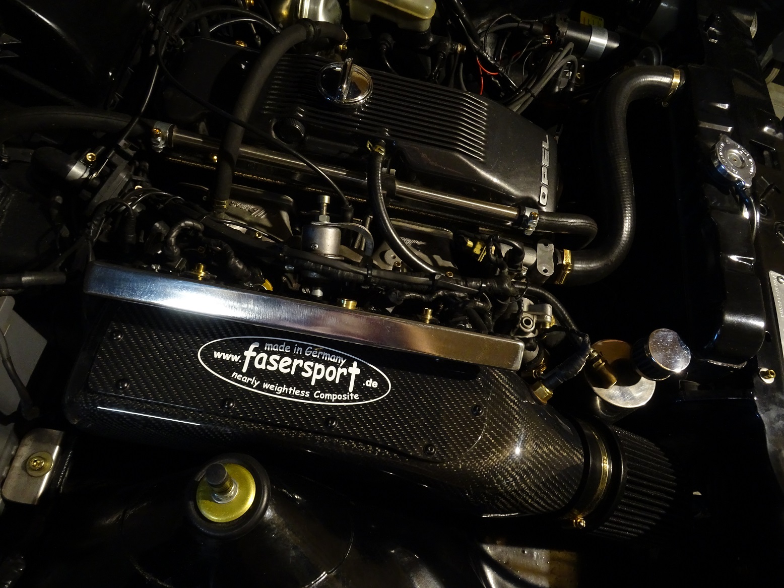

    Ich habe schon viele Jahre eine 45er Einzeldrosselklappen Anlage verbaut, weil mir das doch deutlich mehr zu gesagt hat ,als Vergaser.
    Einfach Einsteigen und losfahren, auch bei 10 Grad minus, vom Benzinverbrauch den Vergasern gegenüber wollen wir mal gar nicht sprechen
    Gruss Bernhard
    Da sieht man wie eng es da mit dem Thermostatgehäuse hergeht
    Bei Vergasern brauchst Du ja das ganze Geraffel mit den Fühlern nicht, von daher solltest Du Dir bei einem 2,0 Ltr Kopf das Vergaser Thermostatgehäuse besorgen, damit Du mit den Brücken nicht kollidierst.
    Beim 2,2/2,4er Kopf kann man sich eine Adapterplatte anfertigen, dann kommt man weiter nach vorne
    Man sieht auch dass der BKV Unterdruckschlauch mind .10 cm besser 15 cm länger sein muss, als bei Saugrohrbetrieb
