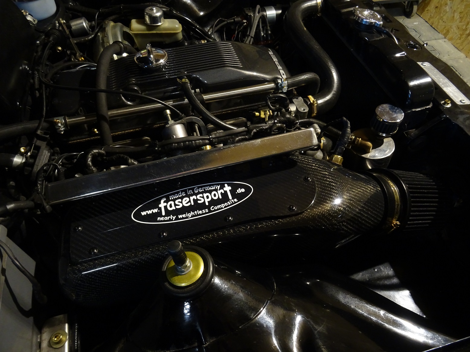

    Der Adam ist einer der letzten und auch angeblich nur 2 mal gebaut worden , ein S mit 150 Ps als Rocks Black Edition, und macht richtig Laune.
    Mein Kadett habe ich schon 35 Jahre, war ein originaler 1,6er Irmscher City in schwarz
    Mittlerweile 2,5er Motor mit Einzeldrossel 231 PS
    3,89er Hinterachse mit Sperre, 195 45 14 auf 8x14 RSL Felgen, 240er Getrag , Tiefergelegt mit Benzfedern vorne und Mantzelfedern hinten und noch tausend anderen Sachen
    Noch paar Bilder, ich will aber hier nichts zumüllen, wenn das nicht hier her gehört bitte löschen

    Bei meinem vorherigen 2,4er brachte der Umbau von Seriensteuerung auf Programierbare Steuerung ca 15 PS.
    Der anschliessende Umbau auf Einzeldrossel nicht mehr viel (ca. 5 PS) da der Motor mit 210 PS dann auch durch die recht zahme Nockenwelle ausgereizt war.
    Das gute an der Einzeldrossel ist halt , du kannst die Oma mit dem Auto einkaufen schicken.
    Mein neuer 2,5er Motor hat mit der EDKA und einer 308er Nockenwelle 231 PS und 280 NM und du kannst im 5ten Gang durch die 30er Zone fahren, und danach auf den Pinsel stehen ohne ein Murren des Motors.
    Ich fahre schon 34 Jahre mit einem 2,4er Motor im City herum ,aber so viel Spass wie mit dem 2,5er hatte ich noch nie, auch nicht mit einem anderen Auto, und dass mit einem Verbrauch zwischen 10 und 12 Liter

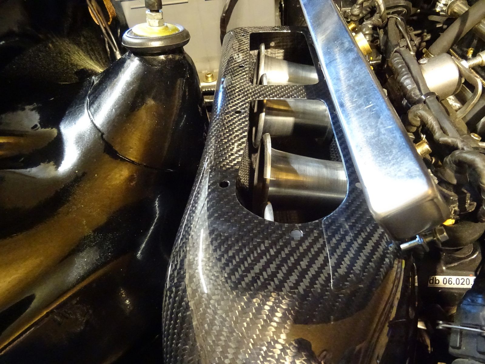

    Hallo
    Strahli
    Ich kenne den Motor, es ist meiner, und ich kenne auch den Unterschied zwischen EDKA , Vergaser und der Serieneinspritzung.
    Ich bin 25 Jahre mit dem Saugrohr gefahren und habe 2015 auf Einzeldrossel umgebaut
    Der grobe Umbau ist der gleiche, gleiche Brücken und die Klappenteile haben auch fast gleiche Abmessungen wie die Vergaser, also nachher auch die gleichen Abmessungen im Motorraum wenn alles verbaut ist.
    Bei der Einzeldrossel braucht man halt eine andere Steuerung ein paar Fühler und etwas mehr Kabel, wenn sie aber mal richtig programmiert ist , läuft sie wie ein Uhrwerk.
    Ich fahre mit der Haltech Steuerung schon seit über 15 Jahren und hatte noch nie ein Problem damit.
    Bei den Vergasern ist wie gesagt der Umbau im groben der selbe, nur das halt dann die Benzinversorgung anderst gemacht werden muss, dann evtl. Chockezug eingebaut werden muss, unter die Vergaser ein Hitzeschutz verbaut werden sollte , dann die richtige Bedüsung gefunden werden sollte und zuletzt halt die Abstimmung, die auch fachmännisch erledigt werden sollte, beim Vergaser mit dem Schraubendreher bei der EDKA mit dem Laptop
