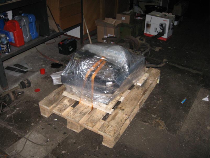

Mein neuer Motor liegt im Kofferraum
Morgen (heute) gibt es dazu mehr, incl. Fotos. Bin jetzt zu müde.

...Darf man fragen, was du für den Motor dann komplett bezahlt hast?
Gute Frage :rollin:
Das weiß ich wenn er fertig ist. Aber es geht schon an die 3xxx Euro.
Sind ja fast alles Neuteile: Kurbelwelle, Ölpumpe, Kolben, Hydros, Ventilfedern, diverse Dichtungen (fast alle) und und und.

Das hab ich auch gedacht als ich die Bilder bekommen habe. Konnte nicht glauben daß das der Motorblock ist den ich weg geschickt habe.
Die Kurbelwelle war auch fertig, aber sowas von. Die Kurbelwelle war an den Lagerzapfen 1/10 eingelaufen und die Dichtflächen der Simmerringe waren auch eingelaufen. Aus diesem Grund haben wir uns für eine neue Kurbelwelle entschieden.
In 1-2 Wochen werde ich Bilder vom Kopf erhalten. Der bekommt eine schöne Kopfbearbeitung.

Ganz einfach ... ich hab mir jemanden gesucht der mir den Motor baut.
Selber hab ich davon keine Ahnung, geschweige denn die Möglichkeiten. Aus diesem Grund hab ich von Anfang an die Sache in Profihand gegeben.
Die Pleuel wurden gestrahlt und dann ausgewogen, auf max 4 Gramm Differenz.
