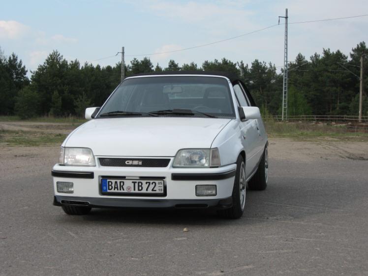

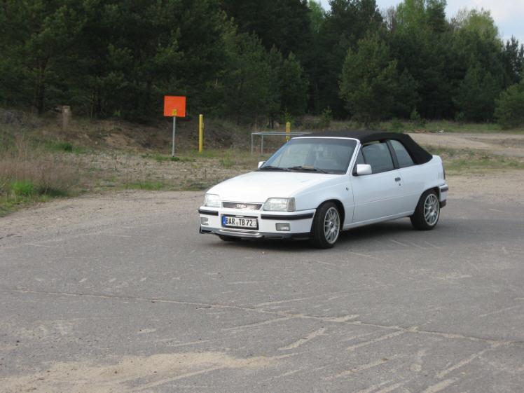

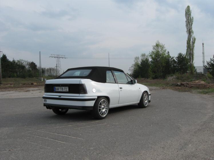

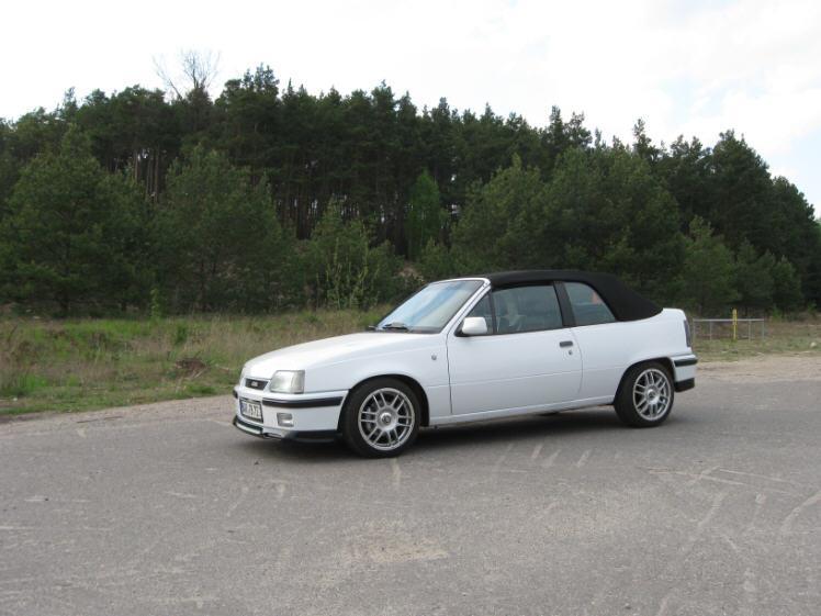

Zum Thema Seitenleisten: ich überlege schon die ganze Zeit hin und her ob ich die wieder dran mache oder nicht.
Im Moment gefällt mir die Seitenansicht so wie sie ist. Aber ich wollte ja zu Anfang die originale Optik behalten, und dazu zählen auch die Seitenleisten.
Aber ich muß auch gestehen das ich die ollen Leisten so nicht dran bauen will. Die sehen einfach nicht schön aus.
Ich hab hier die von den Kotflügeln NEU und die Tür Fahrerseite NEU. Falls ich den Satz neue Leisten zusammen bekomme, kommen die sofort dran, denke ich.
Die GSI-Aufkleber und die Opelzeichen hab ich auch liegen. Die kommen definitiv noch dran. Aber erst muß das Cabrio noch mal zum Lacker, der soll mir Kratzer und einen Steinschlag :shock: auf der Motorhaube weg machen. (hab ich mir zu Oschersleben eingefangen, wohl bei den 190km/h auf der AB) Und dann kommen die Aufkleber drauf und der Lack wird versiegelt.
