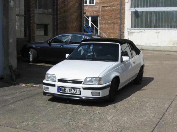

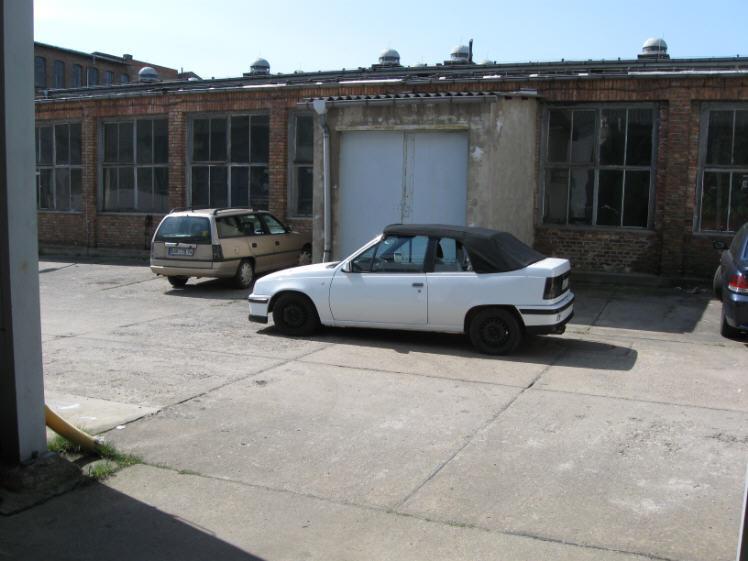

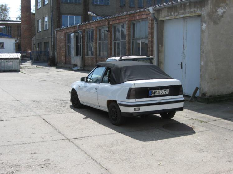

    Heute gibt es Neues zu berichten. Wie es bei so einem Umbau üblich ist, kommen immer Kinderkrankheiten zum Vorschein.
    In der ganzen letzten Woche mußte ich mich mit mehreren Problemchen auseinandersetzen.
    Angefangen mit nem undichten Tank, komplett verstellter Spur, bremsen wollte er nicht so richtig, Motor wollte nicht immer anspringen, hat beim fahren gebockt.....
    Also erst mal zu Opel am Dienstag und eine neue Dichtung für den Tankfüllstandsensorverschluß geholt. Dabei bin ich auch mal auf den Bremsenprüfstand gefahren und hab gesehen das die Bremskraft auf der HA nicht stimmt. Also schnell wieder nach Hause und den Dichtring am Tank getauscht und die HA-Bremse per Hand eingestellt. Der Tank scheint jetzt dicht zu sein und die Bremse fühlt sich 1000 mal besser an.
    Am Freitag hatte ich den Termin zur Achsvermessung. Spur schön eingestellt und viel Lob von den Mechanikern mitgenommen, was ich doch für ein schönes Cabrio zusammengebaut hab. Danach bin ich wieder ne kurze Runde gedreht und die Karre hat wieder angefangen rumzubocken. Bin dann nach Hause und hab das Cabrio in die Halle gestellt, ich hatte keine Lust mich damit zu befassen.
    Samstag war ich arbeiten und deswegen hab ich mich heute zurück zur Halle begeben und hab mich dem Motorproblem zugewand. Im Endeffekt war das Masseband vom Getriebe zur Karosse lose weil das Gewinde im Längträger ausgelutscht ist. Hab dann mal das Masseband an einer anderen Verschraubung mit befestigt, und siehe da: Motor springt sofort an, läuft ruhig im Leerlauf. Also rein ins Auto und Probefahrt.
    Was soll ich sagen, bin grad 75 km gefahren und es macht einfach nur Spaß :D Kein ruckeln, kein bocken mehr.

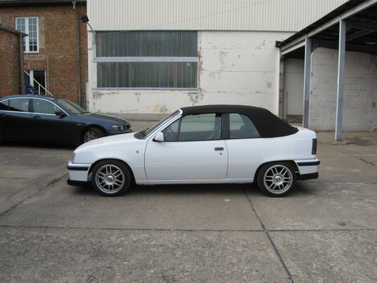

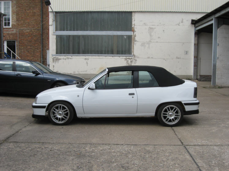

    Und da Frank der kleine Stinker immer stänkern muß hab ich doch tatsächlich die hinteren Federn getauscht.
    vorher mit GSI Federn hinten
    und mit den H&R Federn hinten
    Das Ergebnis sind ca 10mm Tieferlegung. Ich denke das lasse ich so.
