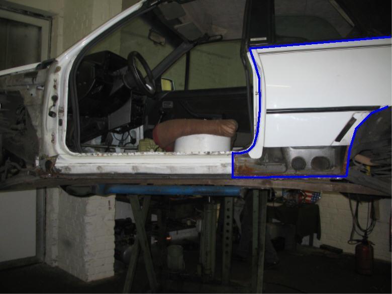

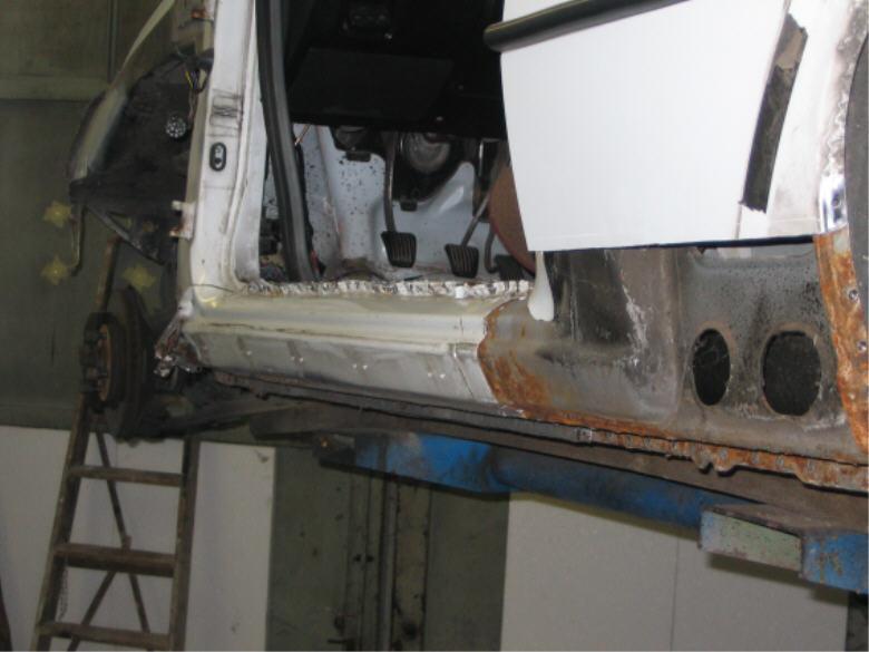

Habe nur ein paar Stellen am Unterboden ausgebessert.
Die Farbe war nicht überall 100%ig deckend und ich hab an den Stellen etwas nachlackiert.
Danach wird nun der Unterboden konserviert. Habe dazu Fertan UBS 220 bestellt. Das ist ein transparentes Unterboden-Wachs.
Ich hoffe nur das das Paket bald ankommt. :kratz:
Im Anschluß daran werden die Hohlräume mit Mike-Sanders-Fett geflutet.
Das wird der Patrick (Calibra Schrauber) aus Berlin für mich übernehmen.
Und erst danach werde ich mit dem Zusammenbau beginnen.
