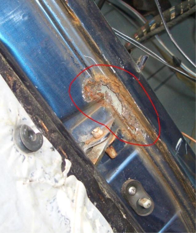

Ich würde vor dem verspachteln noch ein paar Schweißpunkte auf der Dachhaut setzen.
Je enger die Schweißpunkte sind um so weniger können die Bleche gegeneinander arbeiten.
Dann ist die Gefahr nicht so groß das der Spachtel reißt.

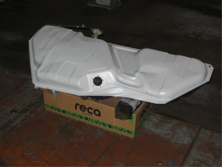

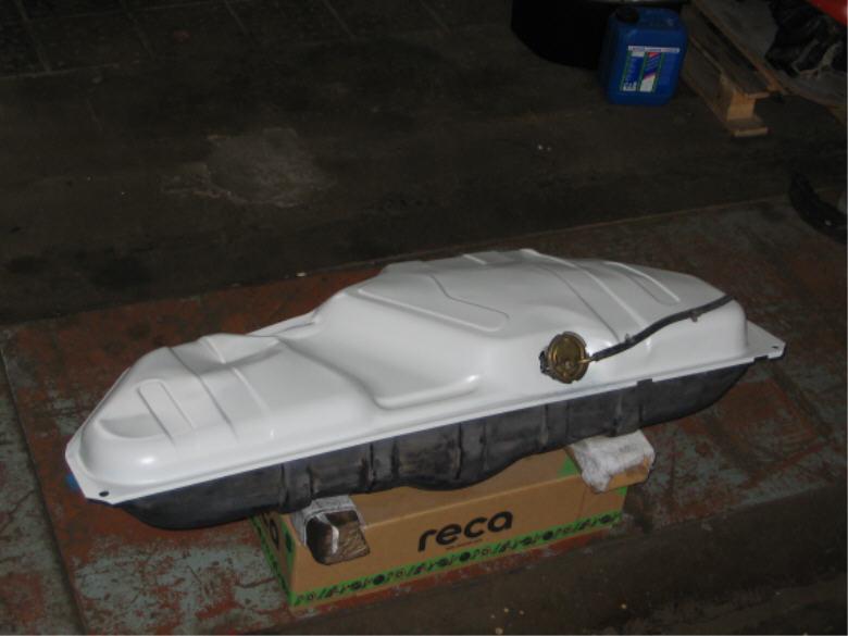

- Tank geschliffen und lackiert
- und vieles mehr
Upps, hab ja noch keine Bilder von den meisten Teilen ![]()
Das werde ich schnellstens nachholen. :knips:
So langsam wird es wirklich Zeit für den Zusammenbau :rollin:
