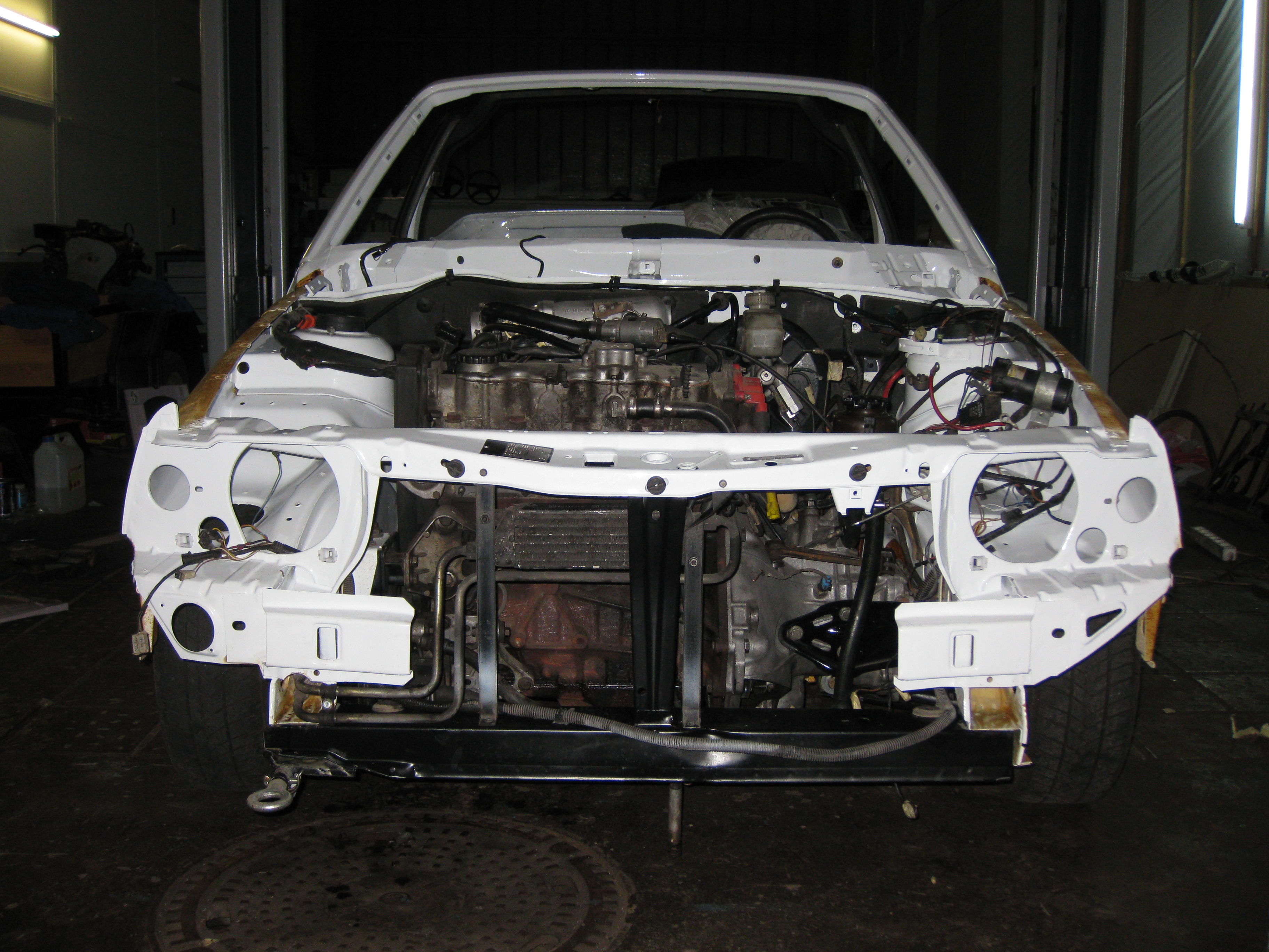

Verzeihung aber das ist genau das was der Prüfer meinte: Hörensagen und Gewäsch!
Ich habe oben ein Bild aus dem Ümrüstkatalog reingestellt, schon mal gelesen? Dort steht genau was Opel verlangt! Nicht mehr und nicht weniger! nr1ebw du unterstellst also Opel und dem TÜV (mit dem zusammen der Katalog erstellt wurde) das der Katalog falsch ist und die A-Säulenverstärkung vergessen wurde?
nr1ebw woran machst du fest das die drinnen sein muss? Das ist deine Ansicht nicht die Forderung vom TÜV oder Opel!!
Alles anzeigen
Woran ich das fest mache? Ganz einfach, Opel hat es so ab Werk in allen Karosserien verbaut. OPEL der HERSTELLER, weil OPEL sich was dabei gedacht hat. Also OPEL bei allen Kadett mit c20xe diese Verstärkungen verbaut hat, weil OPEL als HERSTELLER das verlangt.
Das hat nichts damit zu tun ob ich den Umrüstkatalog lesen kann oder ein Prüfer es nicht weis oder nicht wissen will. Sondern ich bringe nur klar zum Ausdruck was der HERSTELLER OPEL an der Karosserie geändert hat. Und da unterstelle ich OPEL Absicht.
Und wenn du der Meinung bist daß diese Karosserieänderung seitens OPEL nur Gewäsch ist, dann kannst du den kompletten Umrüstkatalog gerne als Gewäsch ansehen, weil ja da nur drin steht was Opel verbaut hat.
