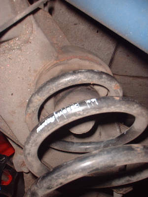

wie versprochen ein Bild von den Mattig Federn
Die bezeichnung lautet
mattig ha c008 49[/IMG]

die Federteller kadett E sind wesentlich kleiner
passen in keiner baureihe des d Kadetten.Kannst wohl E Federbeine nehmen und mit den Domlagern vom D kombinieren
Wie haste das mit dem TÜV gemacht wenn du Federn von der Limo nimmst.Hast du die Achslast runterschreiben lassen.
oder TÜVPrüfer bestochen.
wie schon oben erwähnt . Mattig hatte mal welche im Programm.
Waren übrigens schwarz. mit Bezeichnung als Aufkleber.
Stell morgen mal ein foto ein .
Kann man auch schwarz nachlackieren.

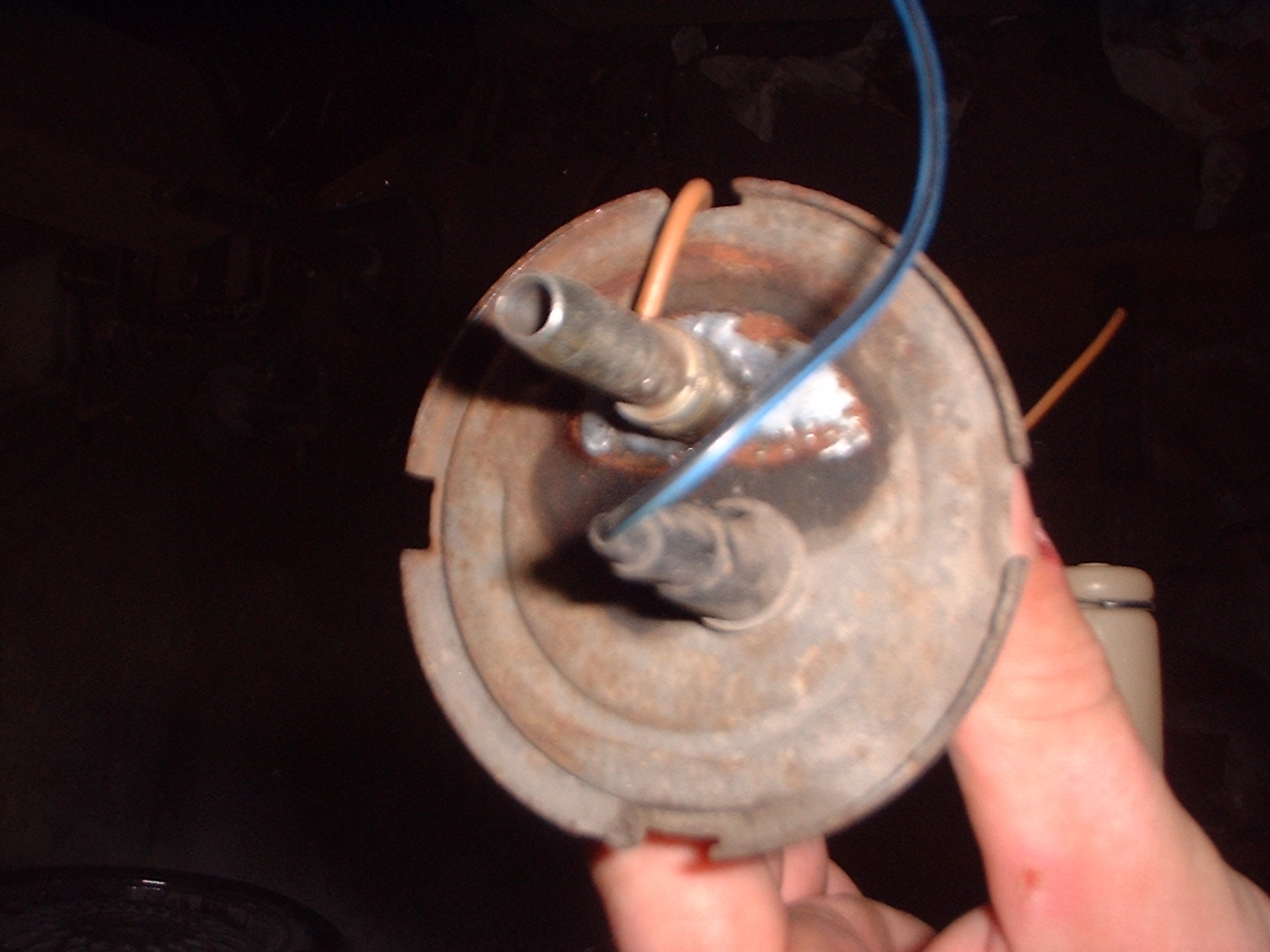

Der D-Tank hat die saugleitung direkt am Tank.Habe nur die Rückleitung mit an dem Tankgeber gemacht.
Wäre andersrum aber auch kein Problem Da der Tankgeber direkt uber der Saugleitung sitzt einfach eine lange Leitung an den Tankgeber gelötet dien bis zum Boden geht
und den Rücklauf andie Saugleitung.Hab's nur noch nich testen können da der Motor noch nich drin ist
Hab den Tankgeber als bild im Anhang gesetzt
