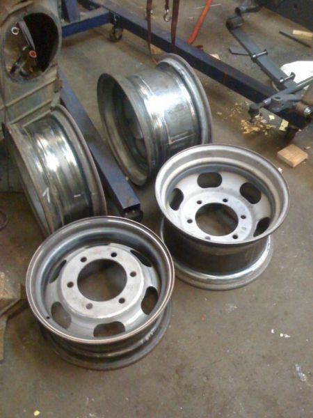

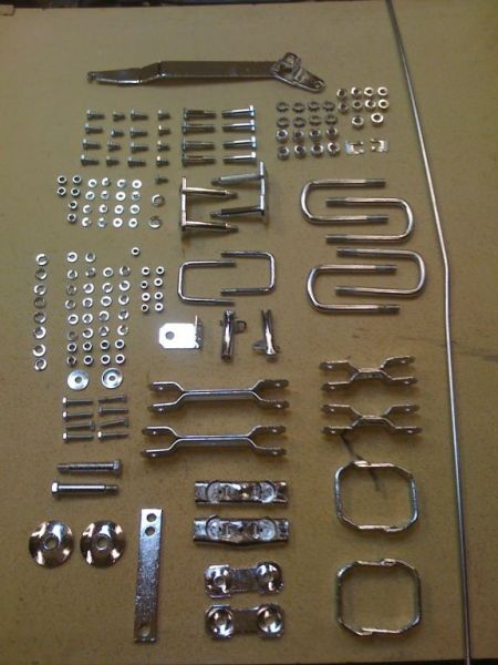

Endlich sind die Teile da:
die felgen in der Dimension GIGANTISCH, wunderschön geworden, viel genialer als wir uns je erhofft hatten!!!
die Chromteile, in halbwegs ordentlich sortiert mal eben eine komplette Tischplatte voll mit BLING BLING...
...Tommy hat schon ganz glasig leuchtende Augen. :shock:

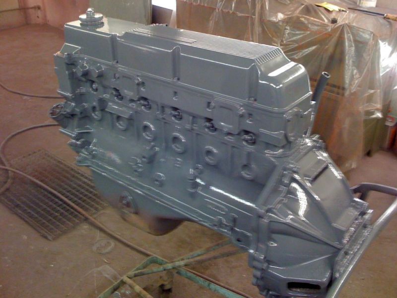

und unsere Lackierkabine hat mal wieder graue Teile ausgespuckt...
... bei dem ganzen Grau hat Dieter, unser Lackierer und Druide, bei uns schon einen Schwarz/Weiss Fernseher beantragt, damit er abends nicht immer einen Farbschock bekommt :rainbow:
