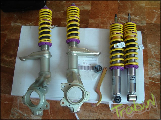

    für Plug'n Play ist es nicht geeignet.
    Die untere Aufnahme ist ja fix, sollte auch passen, wenn man oben durch den Dom möchte, kommt die Feder aber weit an den Radkasten, das paßt dann nicht mehr. entweder, man muß den oberen Aufnahempunkt ändern und mehr zur Seitenwand setzen, oder den Dom zur Fahrgastzelle aufschneiden und mit einem Blechstreifen "ausstellen", damit die Feder Platz hat. Dummerweise ist da dann auf der Beifahrerseite wahrscheinlich die Tankleitung im Weg, das müßte man sich nochmal anschauen.
    Ich meine aber, dass KW auch Federn mit einem anderen Außendurchmesser anbietet. Standard sind wohl 60mm Außendurchmesser, es geht aber wohl auch etwas kleiner.
    Mein Kumpel hat sich ein Fahrwerk von "Pfeiffer" bauen lassen, die machen Rennfahrwerke, das Federbein steckt in einem Astra und die haben das "fast problemlos" unterbekommen, mit der anderen Feder, unten ist aber auch ein Uniballlager, was innerhalb der orig. Dämpferaufnahme in der Achse ein paar Millimeter verschoben wurde, oben findet sich der Dämpfer aber in der orig. Astra Aufnahem, die ja fast gleich zur Kadett-Aufnahme ist.
    Das muß also gehen, mit ein paar Kniffen...
    Gruß Alex

    @ Frank - hieße ja, man müßte so einen "Kasten" ala Golf 1 als Verstärkung anschweißen, muß ich mir mal anschauen, sollte aber machbar sein

    der Michl, das war meine Hoffnung, dass du was vernünftiges verbaut hast :D
    Dank dir, jetzt ist nur die Frage, was sind da für Befestigungspunkte an der oberen Kolbenstange? Unten könnte es ja fast plag'n play passen, sont halt Telefonbuchsen drehen und gut.
    KW hat mir schon gesagt, dass das normalerweise Golf 1 Dämpfer sind, da stellt sich halt die Frage, wie bekomme ich die oben vernünftig an der Karo befestigt? Wahrscheinlich selber was bauen.
    Wenn ich das richtig verstanden habe, hast du dir für oben und unten auch eine Uniballagerung gebaut?
    Kannst du mir evtl. mal bitte in Detailbild schicken, vom oberen Ende der Kolbenstange? Ist das ähnlich zum Kadett?
