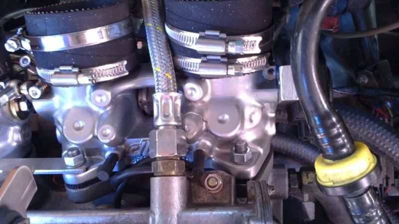

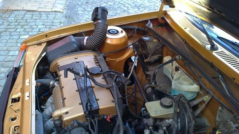

hier sieht man wo ich am LMM die halter abgeflext habe um mehr platz zum dom zu schaffen.
ebenfalls sieht man den platz zur spritzwand.
das gebläse kommt nach der bearbeitung wieder rein.
habe heut auch gleich mal ne proberunde gedreht.
nimmt gut gas an, zieht sauber durch, nur leider gibt es wenn ich vom gas gehe fehlzündungen.
habe dann anschließend mal den chip verbaut, welcher zur edka dazu war.
habe den eindruck, dass er damit noch ruhiger läuft, noch besser gas annimmt und beschleunigt.
das standgas scheint vielleicht 50-100 umdrehungen höher zu sein damit, was micht nicht unbedingt stört.
die fehlzündungen scheinen damit auch etwas nachgelassen zu haben, aber eben noch da.
jetzt die frage, woran liegts.
drosselklappenschalter?
drosselklappen nicht 100% synchron?
kanns auch der zu kleine auspuff sein?
der krümmer scheint geglüht zu haben, das dürfte denke ich nicht gut sein.
aber kann nicht sagen, ob das bei der serien-einspritzanlage auch war, da ich hitzeschutzband drum habe und es heut nur im dunkeln an einer stelle durchscheinen gesehen habe und früher nicht drauf geachtet habe.
glühender krümmer könnte für was stehen? gemisch zu mager, gemisch zu fett, oder eben auspuff nur zu klein und dadurch stauen sich die abgase bis hoch?
ansonsten läuft der motor top, kein stottern, keine anderen untypischen symptome.
