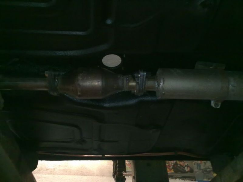

    ist zwar schön und gut, selbst wenn du jemanden kennst, der dir die AU machen würde.
    aber lass es mal zu nem unfall kommen (an dem du nicht mal schuld sein musst) und die bekommen bei der untersuchung mit, dass dein kat leer ist (und sowas wird bei umgebauten fahrzeugen sicherlich kontrolliert), dann heißt das du bist ohne betriebserlaubnis gefahren.
    das gibt ordentlich ärger, wenn du dann noch in der probezeit bist, na dann gut nacht!
    zumal noch steuerbetrug hinter herkommt.
    besorg dir nen 200zeller von uni-fit oder so und du hast auch kein problem mit der AU!
    ist nur nen tip, was du draus machst ist dir überlassen.

    Also für nen lehrling scheinst du lange gespart zu haben, wenn hier jede woche soviele teure neuteile eintrudeln! ;)
    Aber dann am kat sparen? Möchte dir nicht zu nahe treten, aber tu dir lieber selbst den gefallen und bau einen ein.
    Nicht dass dich die grünen dann rausziehen und du nur einen kurzen spaß mit deinem bisher sehr gutem projekt hattest.
