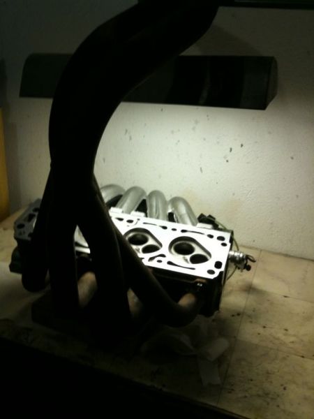

    zuerst einmal probe Montage im "trockenen" ;)
    Verbaute Teile Irmscher Ansaugbrücke, bearbeiteter Zylinderkopf, Lexmaul Fächerkrümmer:

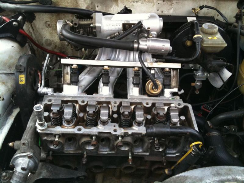

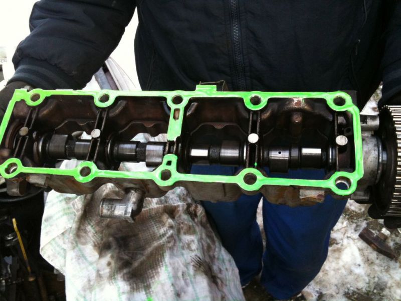

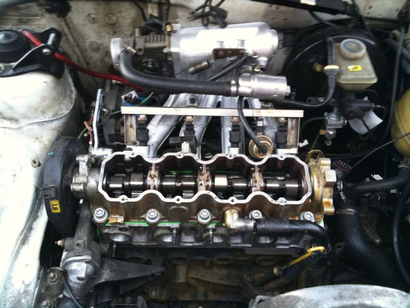

    Nachdem mir bei 180 Km/H auf der AB die Kopfdichtung sammt Kopf über den Jordan gegangen ist war es an der Zeit meinen bearbeiteten Zylinderkopf zu verbauen. :)
    In diesen Zug wurde mit dem gemachten Kopf auch die Lexmaul LX90 Nockenwelle mit neuen verstärkten Schlepphebeln und ein Lexmaul Fächerkrümmer verbaut.
    Dazu natürlich sämmtliche neue Dichtungen, neue Kopfschrauben, Wasserpumpe Zahnriemen usw usw...
    fertig zusammen gebaut und er läuft naturlich auf anhieb:
