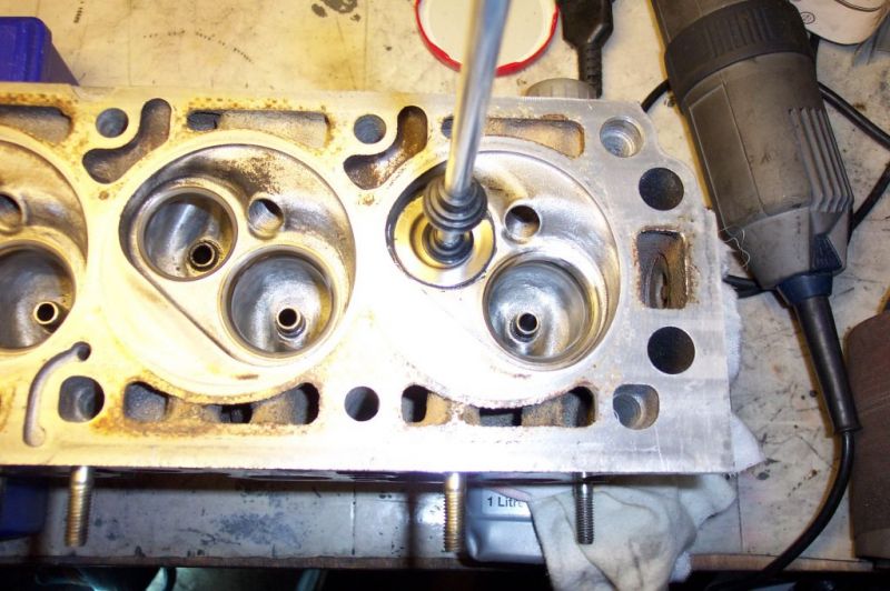

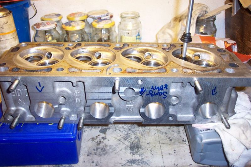

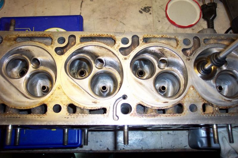

    Ich sag mal Jein...
    Mann muss wissen was mann will. Will man einen Kompromisslosen Sportmotor bauen dann kann man die Ventilführungen kürzen. Will man "nur" einen leicht gemachten straßentauglichen Motor dann sollten sie in der länge nicht verändert werden. Wenn sie gekürzt werden erhöht sich folglich der Verschleiß an diesen Bauteilen.
    Ich habe sie zum Beispiel in der länge gelassen dafür aber außen Patronenförmig abgeschliffen. Da ich den Motor nur auf der Straße verwende kommt für mich ein kürzen der Ventilführungen nicht in frage.
    So heute Nachmittag hab ich mich endlich den einschleifen meiner Ventile gewidmet. :D
    Seht selbst...
    Nächste Woche werde ich mich mal zwecks planen lassen umhören...
    Ich werde berichten wenn es vollbracht ist! ;)
