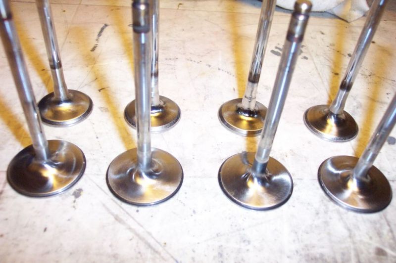

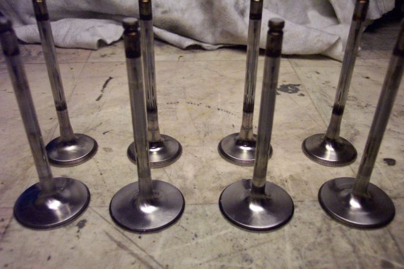

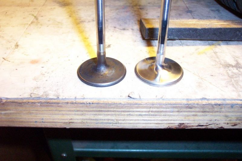

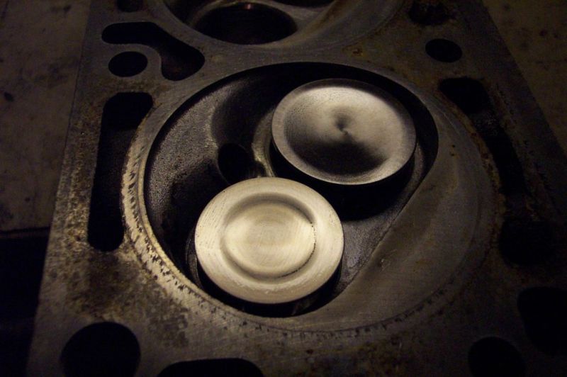

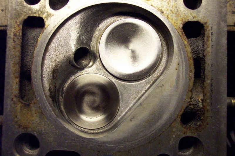

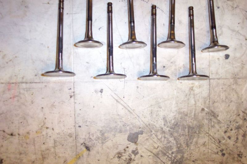

...so heute hab ich mal wieder etwas Zeit gehabt und mich endlich mal um meine Ventile gekümmert.
Es war garnicht so schwierig wie ich dachte.

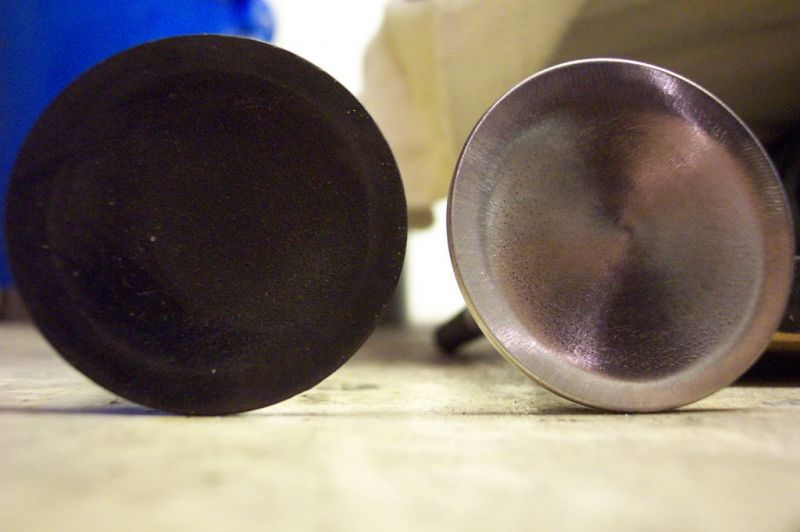

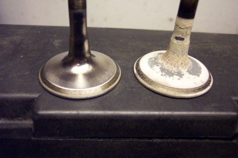

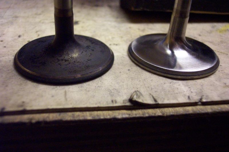

Venile mit Schrumpfschlauch gegen Verletzung geschütz und ab damit in die Bohrmaschine. Damit das Ventil gemütlich drehen lassen und zuerst mit 150er Sandpapier vorgeschliffen und mit dem Drehmel das finisch gemacht.Einlassventil vorher / nachher:
Auslassventil vorher / nachher:

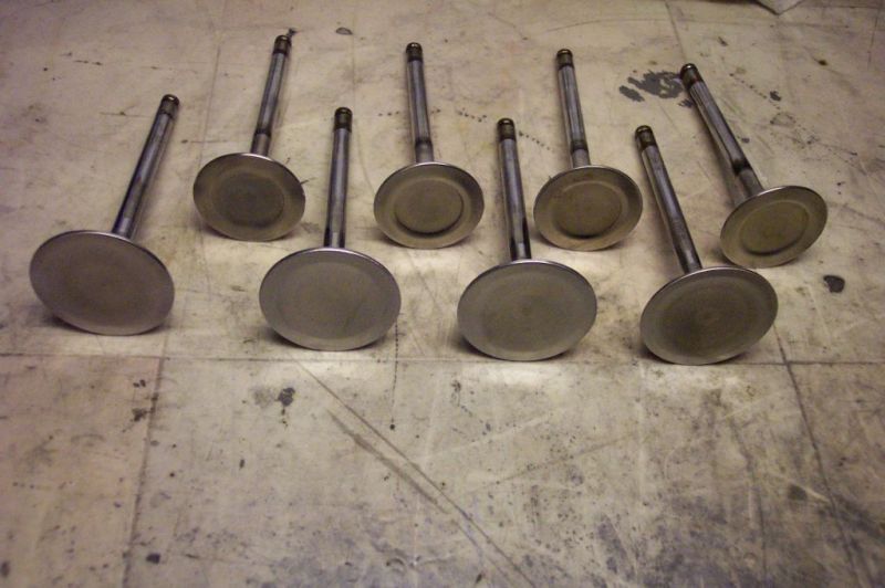

Und jetzt alle in reih und glied:
und hier im Zylinderkopf eingesteckt:
