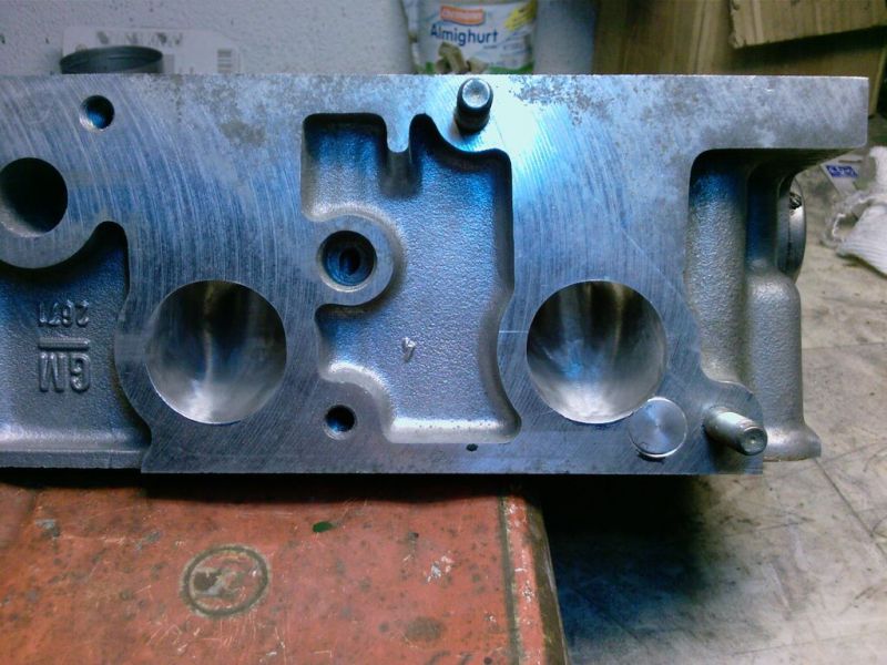

    Brennraum leicht gelättet und Einlasskanal auf Ansaugbrücke angepasst:

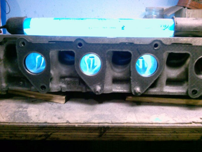

    Heute Ansaugkrümmer und Einlasskanal auf Dichtungmaß gebracht. Jetzt stecken bereits gut 20 Stunden Arbeit in den Kopf und der Perepferie!

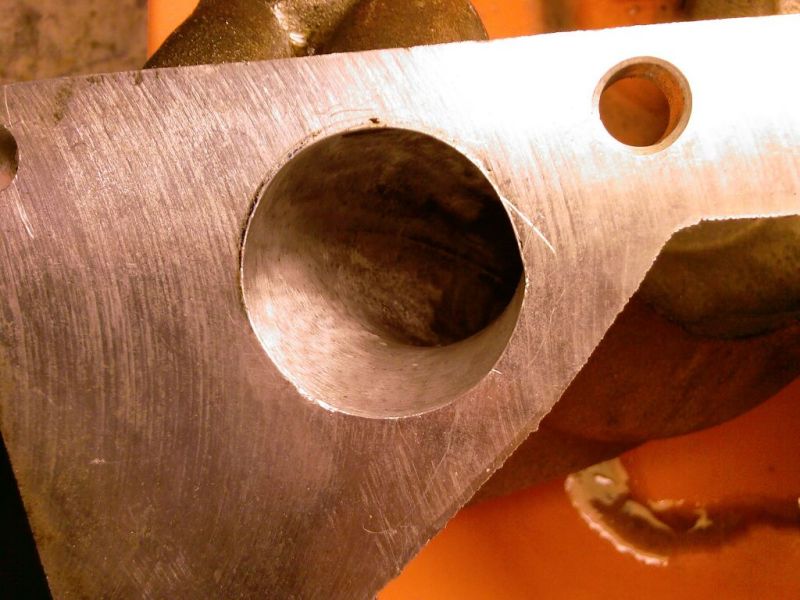

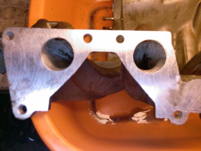

    Hier ein paar Bilder von heute:

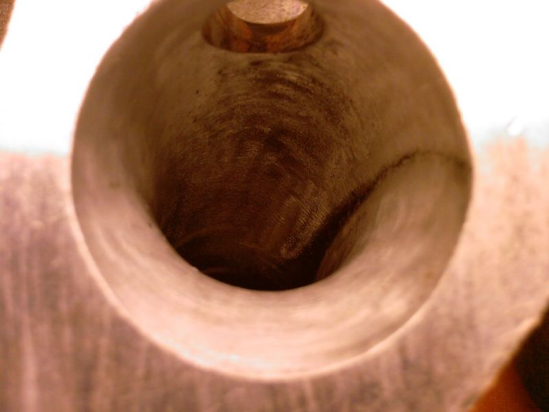

    Zylinder 4 mit Alustopfen und auf Dichtungmaß erweitert und konisch zum Ventilsitz geschliffen:

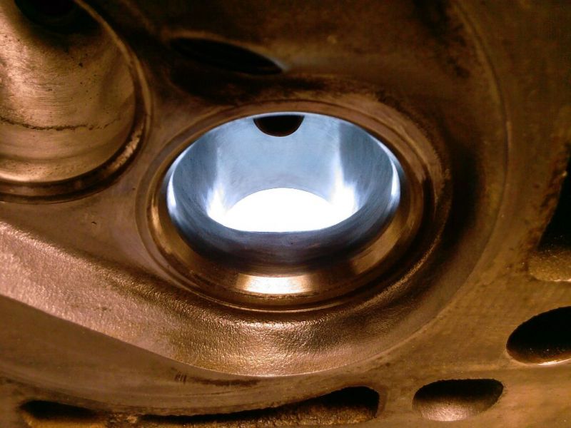

    Von der Brennraumseite:
    Ansaugkrümmer auf Dichtmaß gebracht:

    Wenn man aber beides bearbeitet, also Krümmer und Auslassseite von Zylinderkopf, braucht man eventuell eine andere Abgaskrümmerdichtung mit größeren Innendurchmesser. :D
    Hat jemand eine Idee welche Dichtung passend wäre?
    Es konnte ja auch eine Dichtung von einem anderen Motor sein oder gar von einem anderen Fahrzeug sein?
    Vorschläge? Ich habe leider noch keine passende Dichtung gefunden. Es können ja auch 4 einzelne Dichtungen sein.
    Sie müssen ja nicht zusammen hängen.

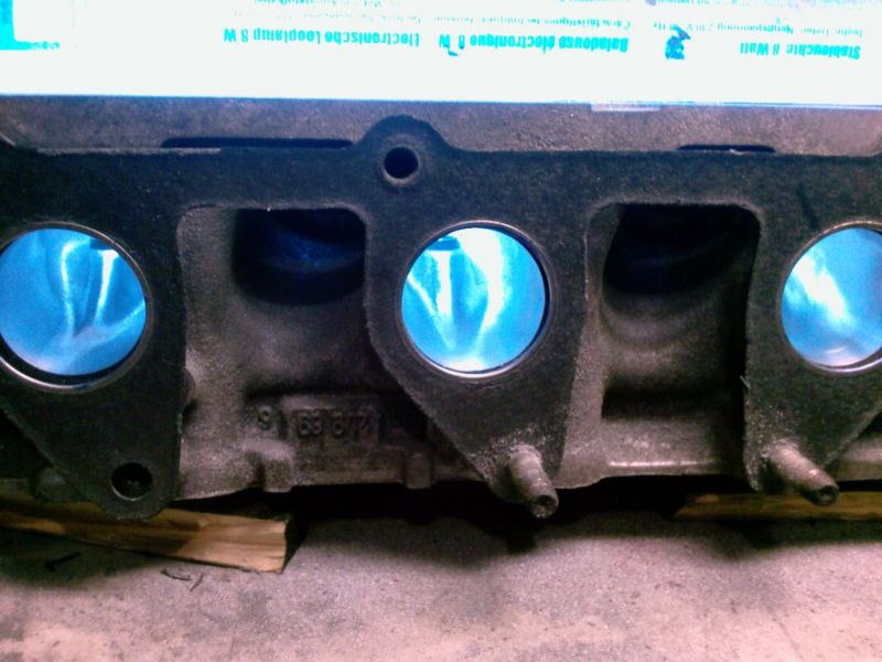

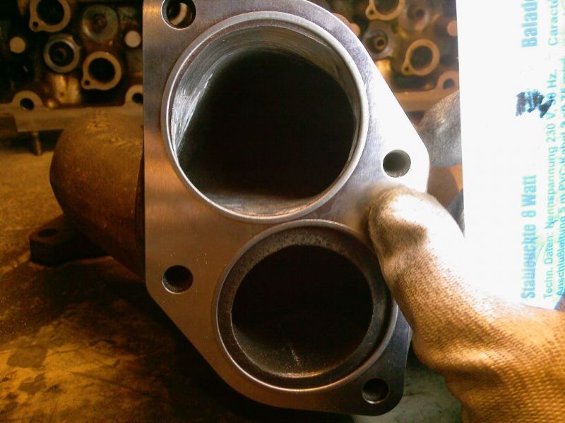

    So, nach längerer Zeit hatte ich heute mal etwas Zeit und habe an meinen Projekt weiter gemacht. :D
    Heute waren die Auslasskanäle und der Abgaskrümmer dran.
    seht selbst...

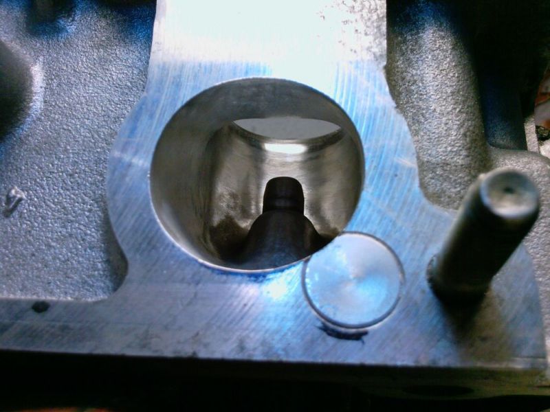

    Auslass auf Dichtungsmaß gebracht:

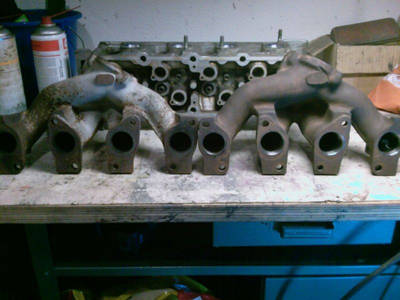

    ebenso den Krümmer (links Original, recht Bearbeitet):

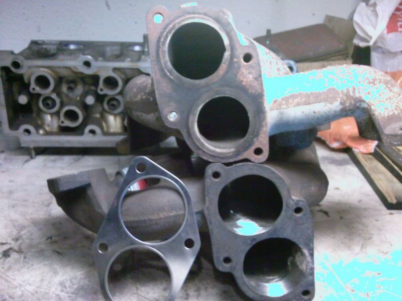

    Flammrohrseitig auf Dichtungmaß erweitert:
