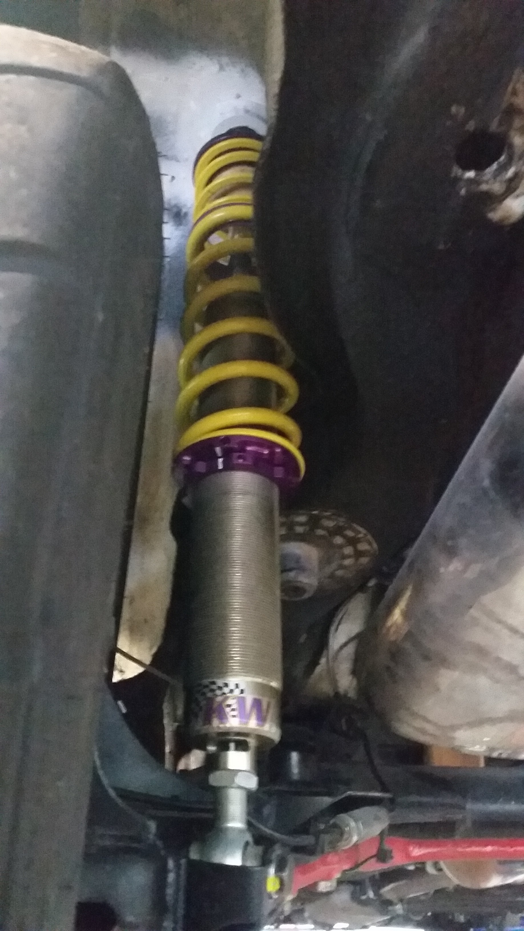

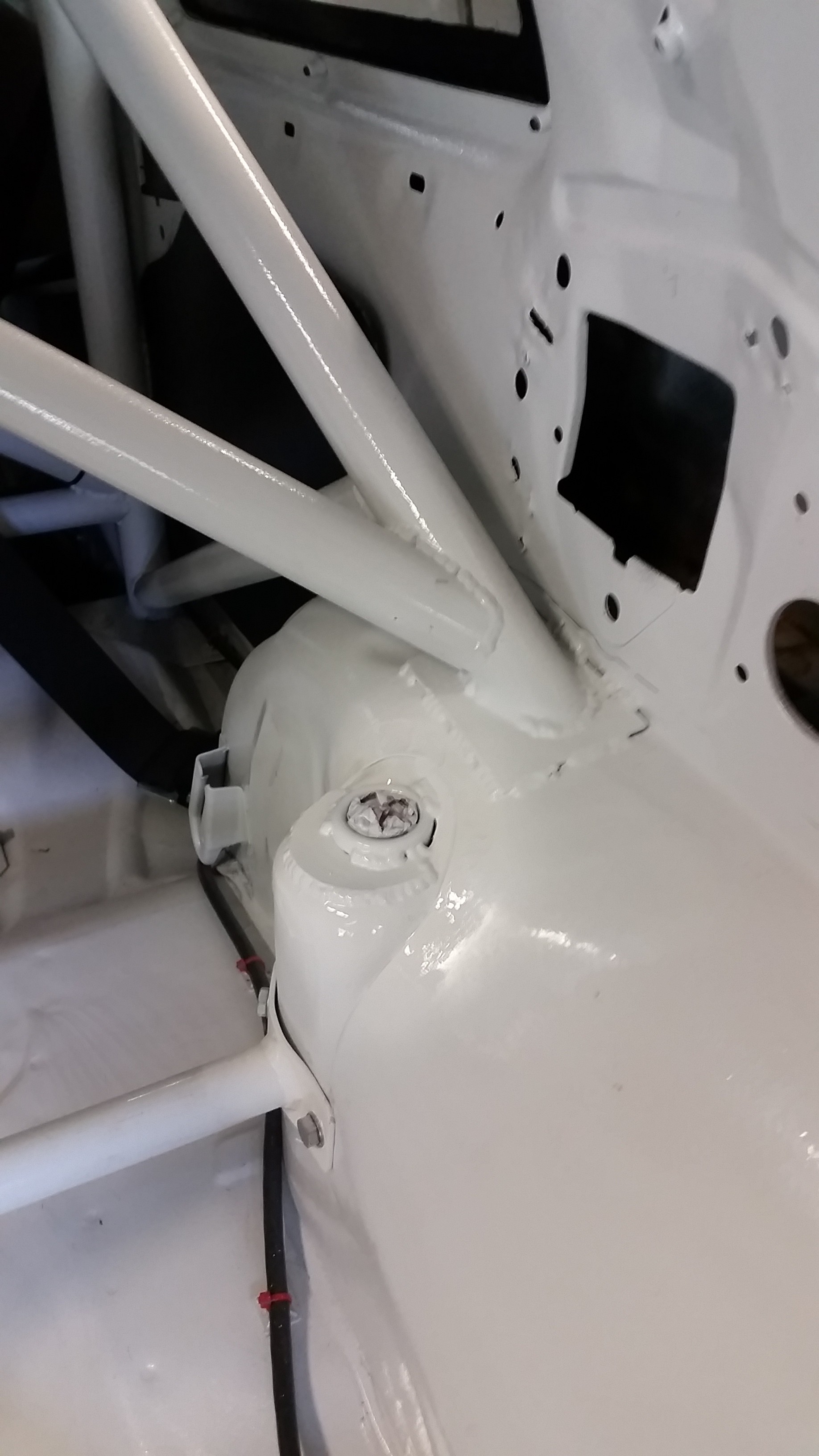

    Also meins ist eine Sonderanfertigung. Habe ein Uniballlagersitz angefertigt bekommen zum ein Schweissen in den Dom, den muss man natürlich etwas umarbeiten und Platz schaffen.
    Dann habe ich die Dome noch etwas verstärkt mit 3mm Stahlplatte aus dem Zellen Bau. Sowie an der Hinterachse die Aufnahme verstärkt da dort ja nun deutlich größere Kräfte wirken.
    Ja war mir auch zu teuer nur um ein paar Gramm zu sparen. Meiner ist immer noch leichter als der originale.

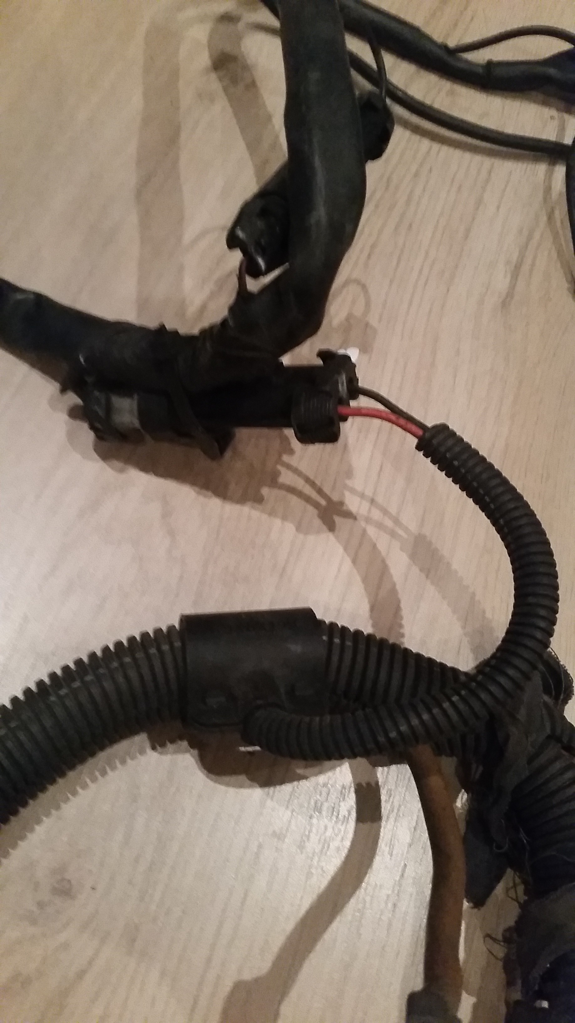

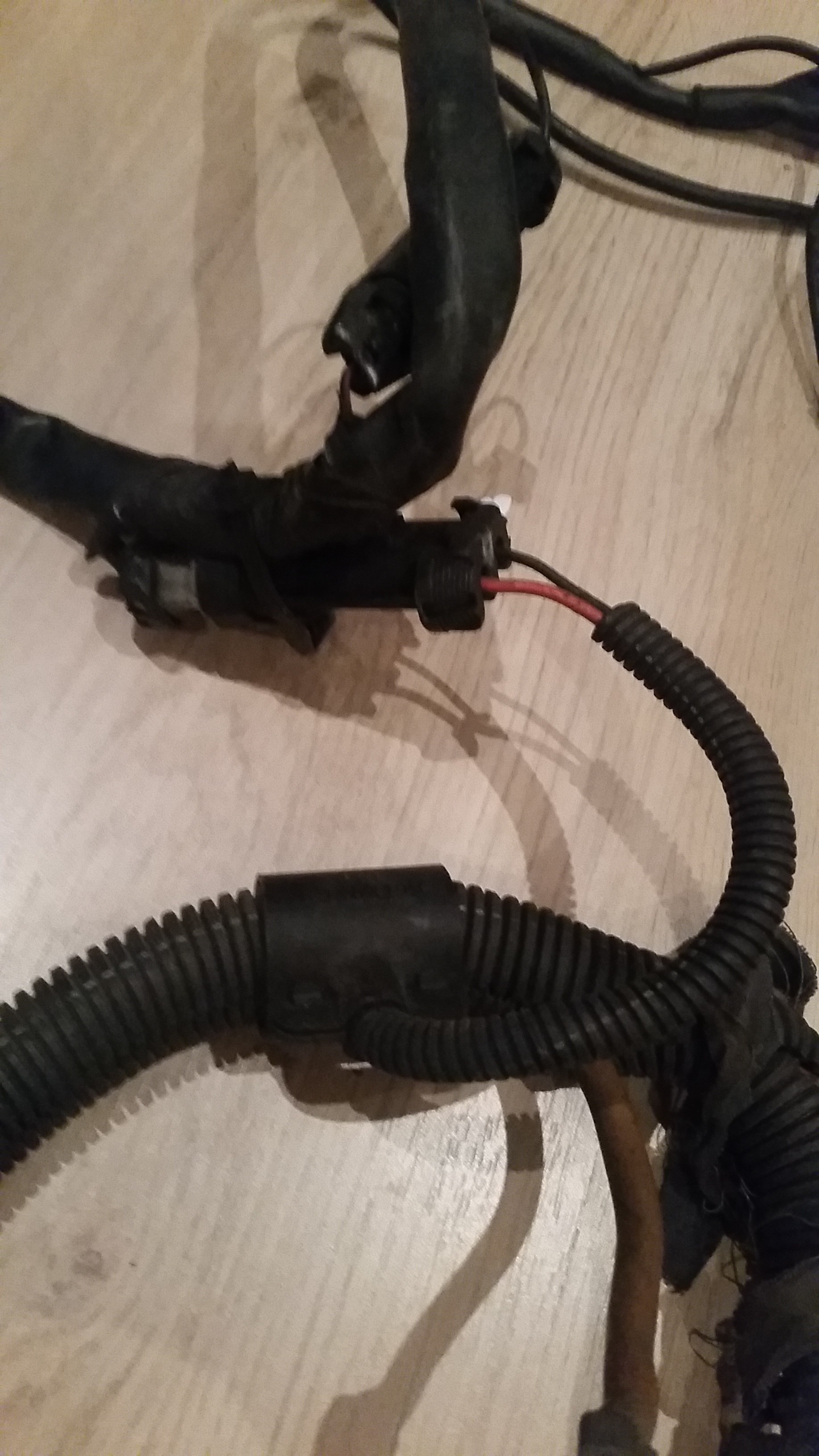

    Also, habe grad mal den Kabelbaum am Motor angebracht, der besagte X19 müsste wohl der in der nähe des Steuergeräte Steckers sein,
    man kann ihn etwas auf dem Bild oben erkennen. Dort ist 3 mal rot blau vorhanden, grün usw ist sieben Polig.
    Den müsste ich ja nun so verlängern das er an den Trennstecker vom NE lima teil passt oder?
    Allerdings fehlt auch der Stecker für die CheckKontroll Einheit.
    Habe eigentlich wenig lust da alles um zu Löten, dann lieber einen original Kadett 16V Kabelbaum am Motor anschließen dann sollte es doch
    plug und play passen wenn es stimmt was man im Forum hier list?

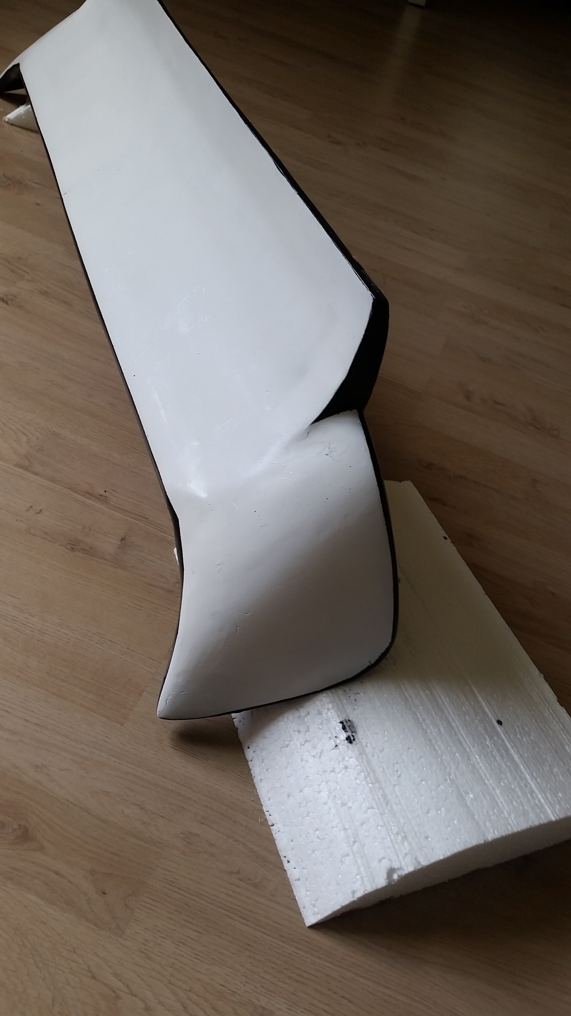

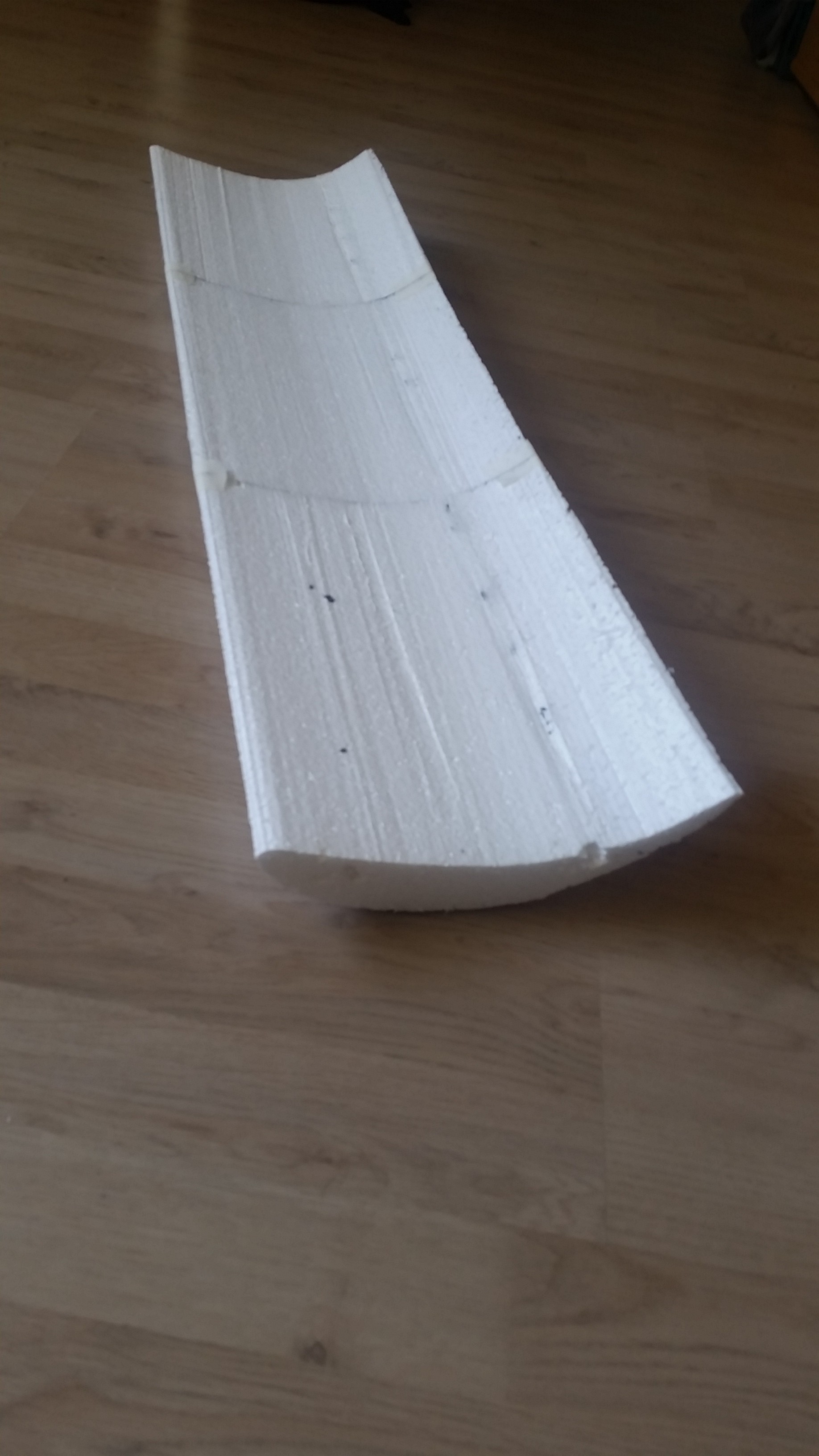

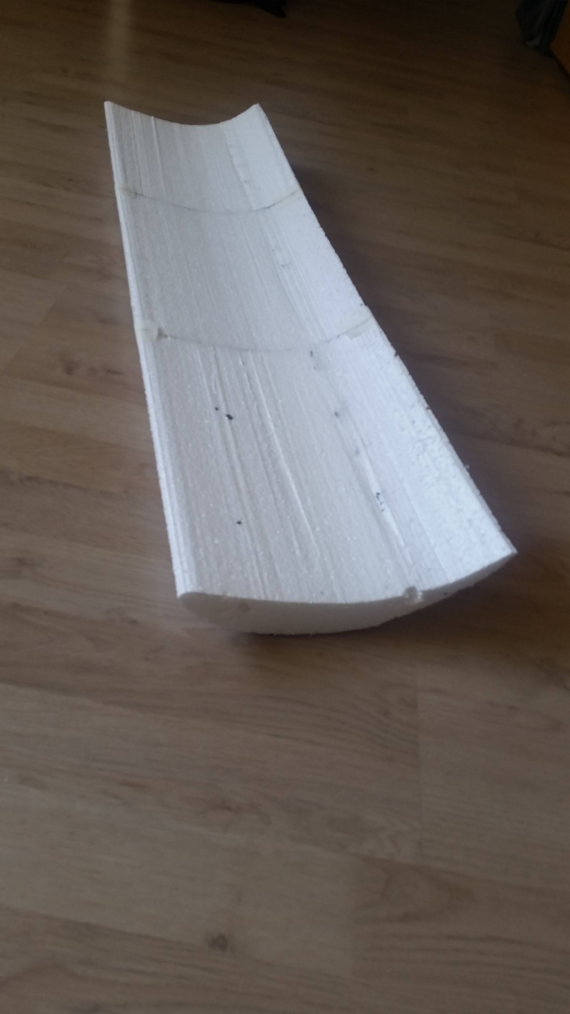

    Zum Spoiler, habe schon gefragt was das abformen Kosten würde, es muss erst vom Prototyp quasi eine Form erstellt werden und dann kann man damit weiter produzieren. Würde ca 500€+ Kosten...

    Habe grade mal den Astra Kabelbaum abgewickelt und geschaut wo die Kabel hin laufen, rot ist Dauerplus und schwarz ist Zündungsplus laut deiner PDF.
    Schaue mal weiter ob noch andere Kabel dann eine Verbindung benötigen! :)
    Okay danke sehr!, der X19 ist bei dem Astra Kabelbaum nur ein 2 Poliger Stecker mit rotem und schwarzem Kabel denke Zündungsplus
    Kl.15 und Masse Kl.30!
    Aber beim Kadett muss ich noch mal nachsehen meine ist ein mehr Poligerstecker in der Farbe schwarz/blau, aber mit mehr Kabeln als beim Astra, werde morgen den 16V zusammen Bauen und mir den Kabelbaum im Kadett mal genau ansehen.
    Berichte dann morgen mal wie es so lief :)
    Habe eben mal im Stromlaufplan nach gesehen da soll der X19 vom 16v Kadett 7 polig sein.
    Mein 8V C20NE heißt der Stecker X18 und ist 10 Polig.
    Und nun das beste wie gesagt Astra 2 Polig :D

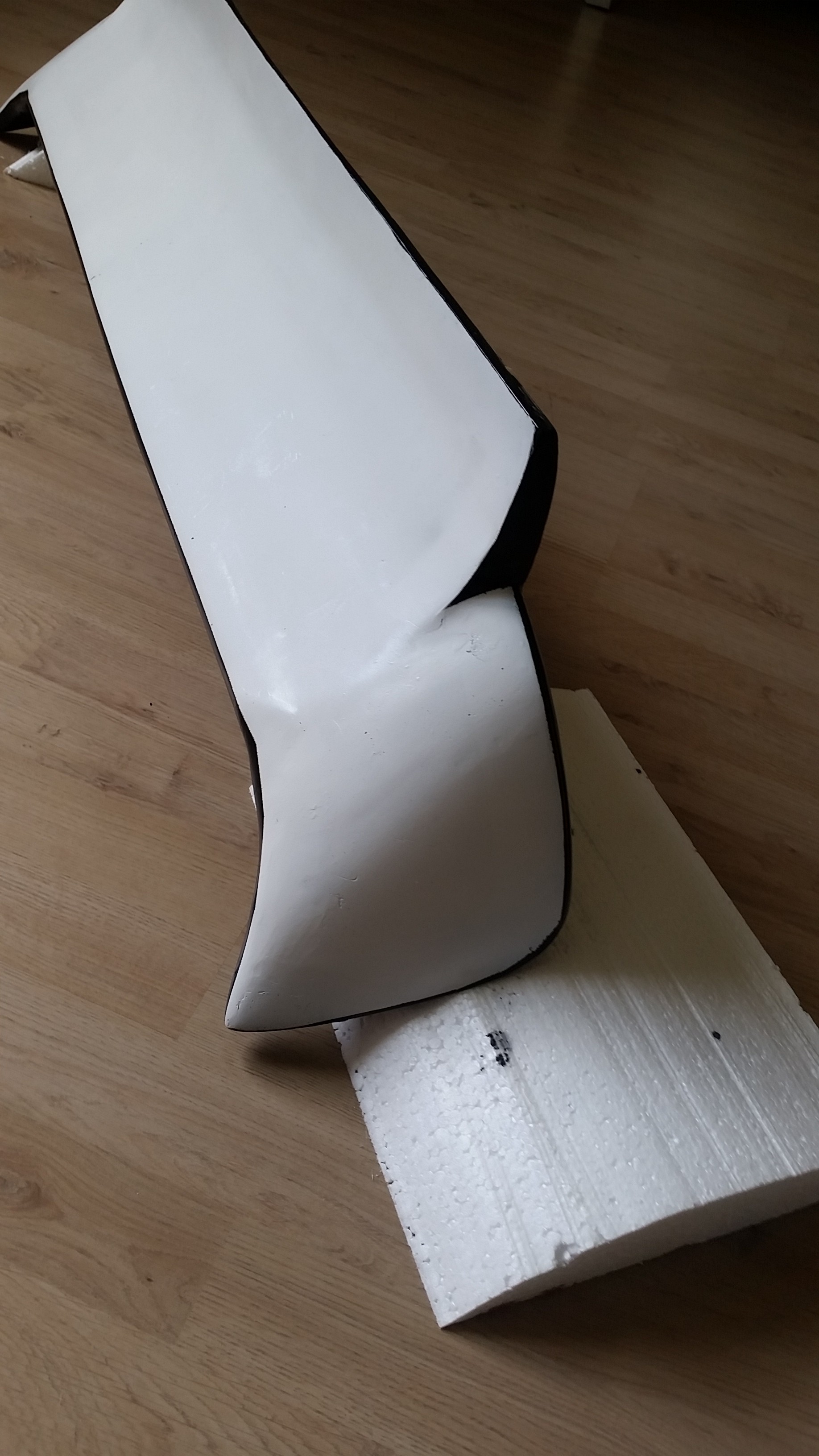

    Das Spoilerprofil stammt von einem bestehenden GT3 Fahrzeug, wurde dann etwas angepasst und abgeformt, nun liefert er gescheiten Anpressdruck,
    muss ihn mal mit Rauch anströmen auf dem Auto und sehen ob er von der Position her gut sitzt. Aber ganz scheiße kann es nicht sein,
    bei 20km/h verlust :D hoffe der 16V ist bischen flotter!
    Die Dome habe ich ausgefrässt und die Uniball Domlager eingeschweißt, dann mit 3mm Käfig Stahlplatten verstärkt, sowie Dome durch
    geschweißt, Hinterachsaufnahme ist auch mit 3mm verstärkt, 2Rd Ring hat es schon gut gehalten :D

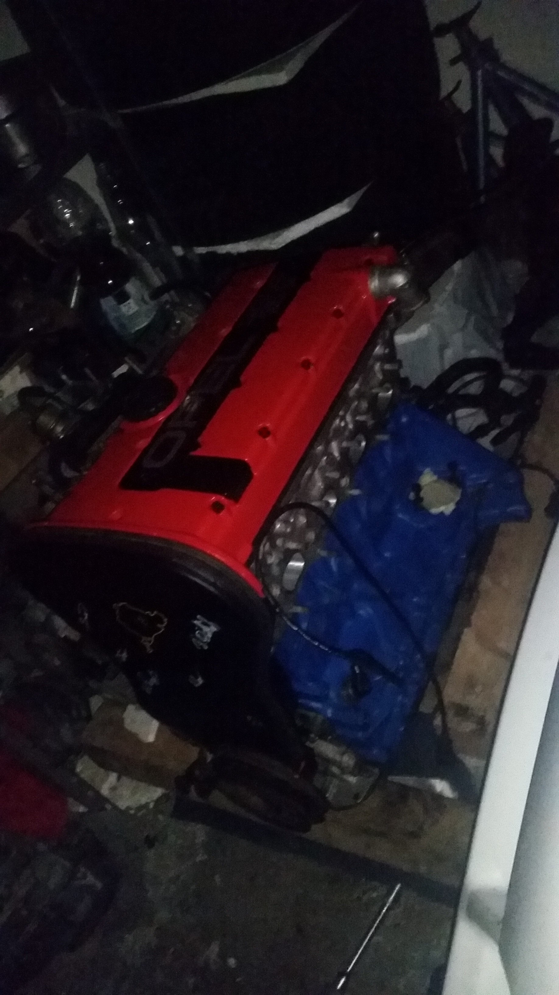

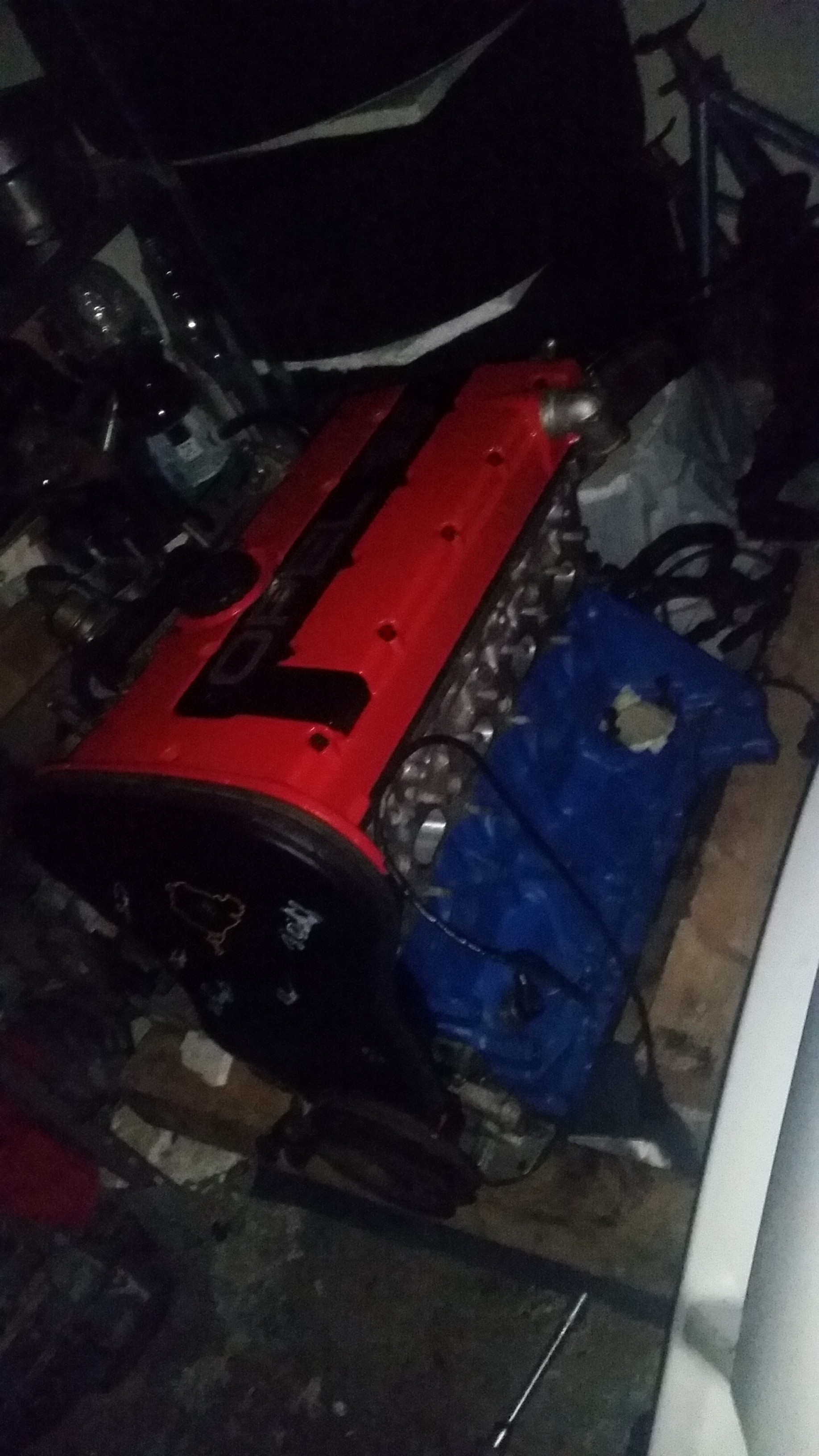

    So hier mal paar Neuigkeiten, letzte Woche den XE auseinander gerupft, aufgehübscht, Kopf 5/10 geplant, Ventile Poliert,
    Kanäle leicht bearbeitet, Krümmer von außen verschweißt, nun warte ich noch auf den Dichtungssatz Zahnriemen usw...
    dann Baue ich ihn zusammen und direkt ein, bin mal gespannt wie das mit dem Kabelbaum klappt habe einen vom Astra F
    und einen vom Calibra :D hoffe klappt alles. Wenn da jemand was weiß immer raus damit :D

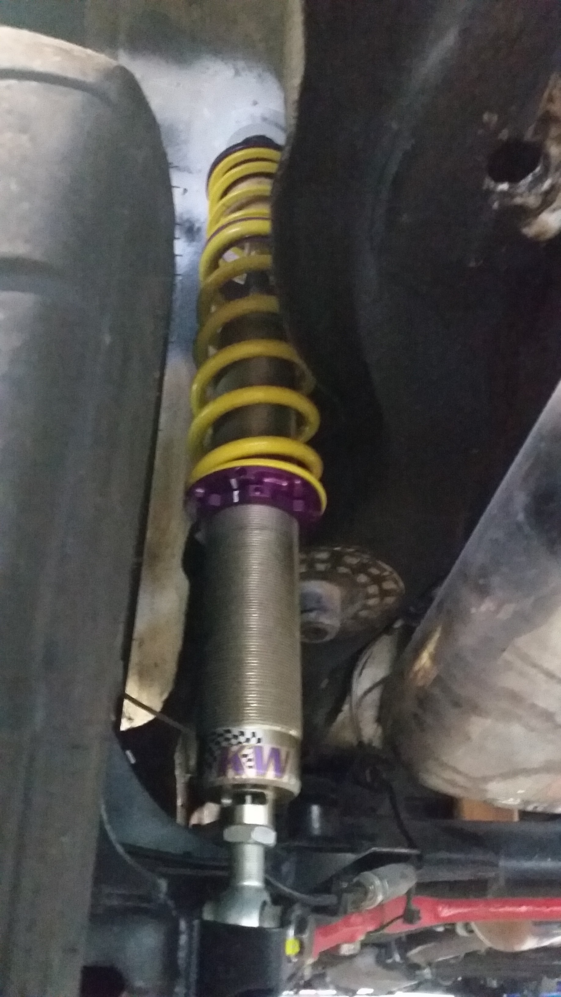

    Dann habe ich hinten noch Uniball Domlager eingeschweißt und Umbau auf Federbeine durch geführt!
    Einen Heckspoiler gebaut mit Vernüftiger Aerodynamischer form, klaut bloß 20 km/h TopSpeed :D und auf dem Ring
    funktioniert er Perfekt :)
    Auto fährt auch mit den Federbeinen um Welten besser, beides zusammen genial.

    Block: größtes Übermaß mit SEH Kolben, knapp 2.1Liter Hubraum
    Zylinderkopf: 1mm geplant, 286° Schrick Nocke, Kanäle bearbeitet, Ansaugbrücke bearbeitet an Zylinderkopf seite, 4 in 1 Risse Fächer,
    Gruppe A Abgasanlage
    Sonst alles Standart, Leistung 160PS / 200Nm
