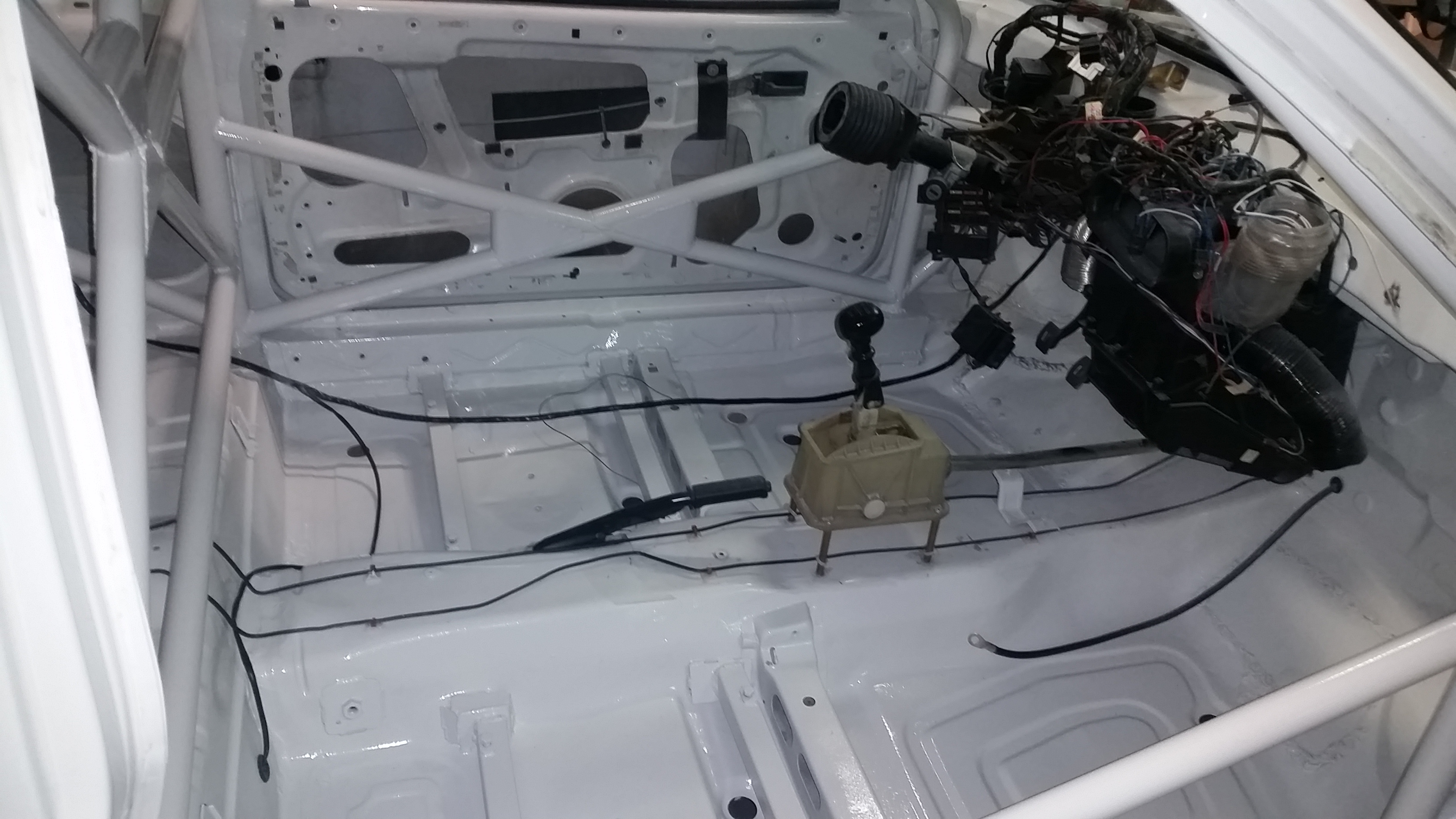

    bist du dir sicher das du soweit den Sitz nach hinten setzen kannst? Bei mir sind die Konsolen weiter vorn Eingeschweißt und es ist schon knapp.
    Hier kann man es vllt etwas erkennen, habe 4 Kannt genommen, und selber an den Tunnel angepasst was wirklich scheiße beim Kadett ist muss ich sagen, aber wollte
    so tief wie nur möglich sitzen daher habe ich auch die Laufschienen weggelassen, und den Sitz perfekt auf mich angepasst.
