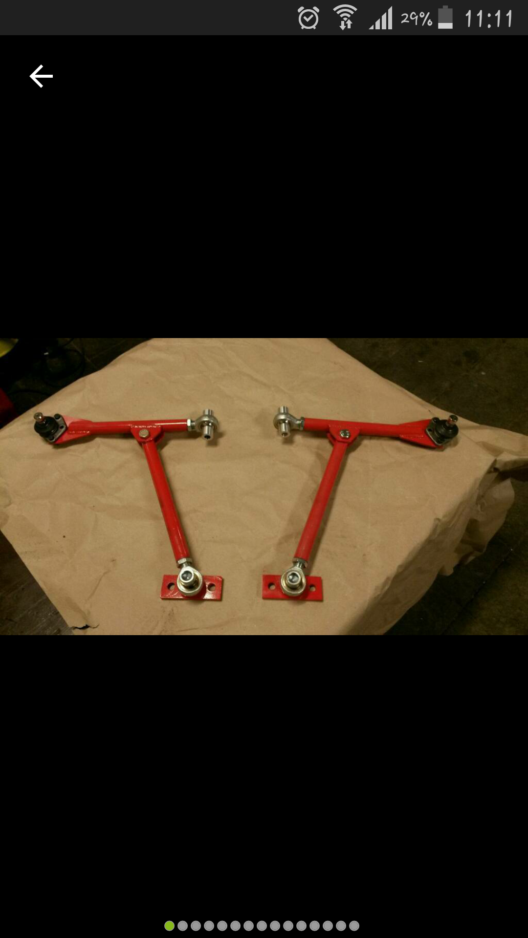

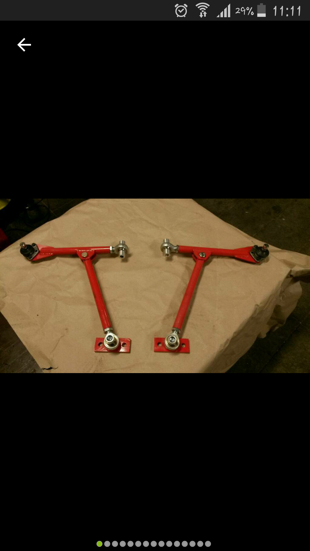

    also mit an der Achse schweißen usw ist nicht der Hit um es so zu sagen solche dinge sollten Hand und Fuß haben, habe das auch mal gesehen mit Kasten vor schweißen das ist dann die Schwachstelle die wegbricht. Das mit dem anderen Radträger sieht auch sehr Wild aus.
    Das Aufgesteckte Traggelenk ist auch nicht so der Hit da hätte ich auch kein vertrauen, ich zeig euch mal die Lenker wenn sie fertig sind wenn alles Klappt, die werden Perfekt.
    Material ist im Übrigen S355JR das hat eine dicke ausreichende Streckgrenze von 345N/mm^2 und Zugfestigkeit von 470-630N/mm^2
    Nach Kissling habe ich auch noch gute Kontakte da kann ich mal fragen, aber in meisten fällen ist der Astra Gruppe N gefahren heißt Serien Lenker, außerdem ist es beim Astra anders da er den Hilfsrahmen hat.
    Also Plannung ist so das meine Lenker jeder fahren kann ohne an der Achse zu Schweißen Bohren oder der gleichen.
    Habe noch mal mit Ihm gesprochen machen erstmal einen Satz fertig für mich und wenn dann jemand Interesse hat kann man gucken das er noch 2 bis 3 Sätze fertigt!
    Größter Grund ist halt Spurtreue und Nachlauf einstellbar ist das Wichtigste, Sturz kann man auch einstellen.
    mfg
    Hi,
    also diese lenker sind welche die er gemacht hat und sind vom Golf1, mit den Anlenkpunkten usw lässt sich dann alles für den Kadett ändern, noch sind keine gemacht, werden über den Winter gefertigt/entwickelt.
    Also die Lenker sind aus Vollmaterial nach der bezeichnung frage ich noch mal, bis jetzt gab es nie Probleme. Lebensgefährlich ist das nicht das hält schon mehr als original im normalfall, überleg mal was so ne M10 Schraube hält und die Lenker sind wie gesagt vollmaterial. Könnte jetzt 10 Seiten schreiben mit Kräfte verlauf und das durch rechnen, aber ich verrtraue ihm da schon.
    Zu den Uniballtraggelenk wird auch was gebaut den würde es gerne selber testen, viele sagen jedoch das Uniball dafür nicht so geeignet ist da diese die Längskräfte nicht Übertragen können und schnell ermüden.
    Wenn Ihr interesse dran haben solltet dann schreibe ich mir eure Namen mal auf, gucken wie viele wir zsm bekommen, dann spreche ich mit Ihm was man machen könnte.
    mfg
