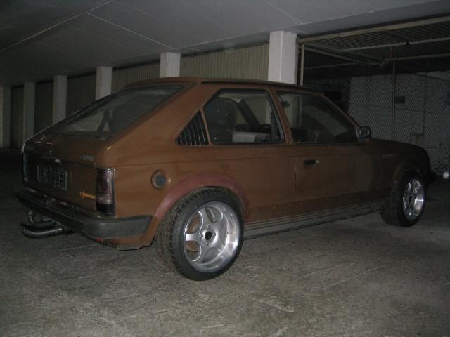

Ja er ist schon ein bischen eingestaubt, aber er hat eine sehr gute Substanz. Er stand meistens im trockenen und ist von seiner Geburt an mit Tenol eingesalbt worden. Leider wurde mal die Seitenwand beschädigt und wurde gerichtet und gefüllert. Ich hoffe das ich den Kadett bis zu Sommer wieder fit bekomme. Brauche halt auch noch einige Teile! Würde mich über Antwort freuen auch wegen der Teile die ich Suche! Habe ja noch einen D-Kadett zum schlachten ist aber ein 5-Türer!

So nun wird es doch noch wahr! Mein Kadett, den ich nun schon seit 10Jahren besitze wird nun endlich neu aufgebaut. Er wird wieder in der gleichen Farbe neu lackiert und werde mir auch neue Schriftzüge machen lassen, die dann wieder dran kommen. Also Motorentechnisch kommt ein 2.0 16V an Bord mit F20 Getriebe. Fahrwerk bleibt H&R 40mm mit Koni gelb. Was ich noch suche sind eine Bronze Colorverglasung und ein Frontblech vom GTE und gute Leisten für Türen Kotflügel und Seitenwand, wie auch einen GTE Tank! Achso Felgen werden wohl 16Zoll werden. Vielleicht kennt hier jemand noch einen Sattler zum fairen Preis. Innen wird alles im Carbonlook mit vielen Echtcarbonteilen. So hier mal ein paar Bilder! Achso die Felgen sind zu verkaufen, habe dies auch bei Biete drin.

Naja weil ich sie rumliegen habe! Wollte die mal auf meinen Corsa schrauben, aber das ging dann gar nicht, und nun kommen sie auf den Kadett! Nunja es sind ausserdem nur ca 1cm die ich weiter raus muß! Naja man wird sehen wenn er richtig tief wird was passiert. Zur Zeit ist ein 40mm FWK von H&R verbaut mit Monroe Sportdämper hinten und gekürzte gelbe Konis vorne.
Naja wegen Teilen usw. hatte ich ja schon vor einiger Zeit was unter Suche gestellt! Was ich genau brauche weis ich auch schon und einiges wie Motorhalterungen vom Asci-C habe ich auch schon, sowie einige andere Teile. Zur Zeit ist es ein 1,3S der rausfliegt mit allem drum und dran. Naja das mit dem Umbau wird schon hefig, hatte mit meinem Arbeitskollegen gesprochen der auch Karrosseriebauer ist, meinte das wird nicht einfach mit den Radläufen. Hat hier schon mal jemand auf einem D-Kadett der dann auf 2,0 16V Umgebaut wurde mit 9x16 ET15 ringrum mit 225 40 16 Eingetragen gehabt oder hat dies Eingetragen?
