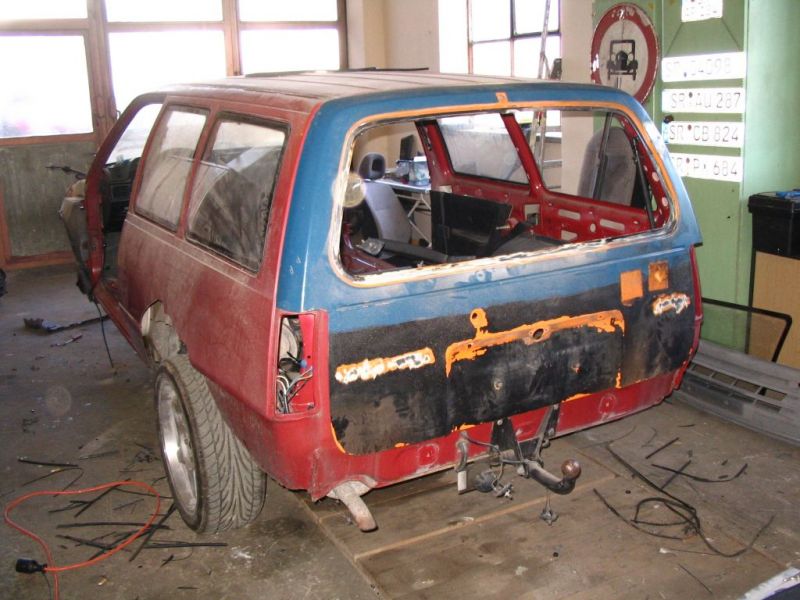

    @ AstraBenny: Ja waren ganz durch dann hab ich mal den ganzen Schrott raus geschnitten genauso an den Einstiegen, die kommen auch neu rein. Eigentlich sollt ich mir ne gute Karosse besorgen aber naja 3türer findet man nicht so leicht und dann noch rostfrei?
    Naja dachte da mach ich dann alles neu rein dann weiß ich wenigstens das drunter auch alles sauber versiegelt ist!

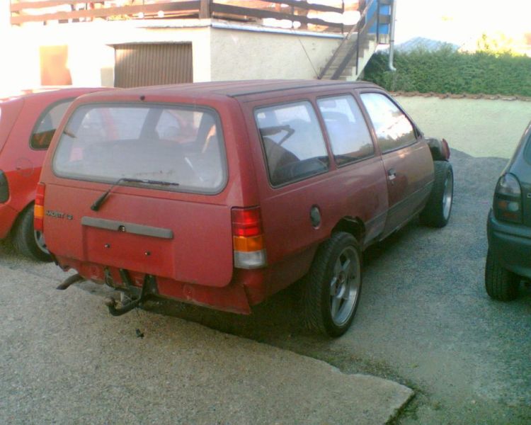

    Ne sorry Anhängerkupplung war damals ja auch mit ein Kaufgrund! :)
    Hab mir für Hinterachse verstärkte Zafira A Federn besorgt damit hebts ihn hinten ganz schön aus und vorne möcht ich in ca 60 tiefer machen als 60/+20 Fahrwerk ;)
    Dank dann sieht die Kupplung nicht mehr so schlimm aus!
    wenn er schön den Arsch hebt!
    Weiß nicht hat es fürn E-Kadett eigentlich eine Abnehmbare gegeben?

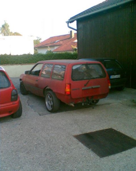

    So jetzt will ich euch auch mal mein Baustelle zeigen!
    Nachdem ich jetzt umgezogen bin und meine Halle mit allen Teilen und Autos auch fast umgräumt habe, kann ich mich jetzt wieder meinem Caravan widmen! Wollt ihnzuerst nur so bischen tüven und fertig, aber naja ein 3türer Caravan dacht ich mir wäre bestimmt geil!
    So estmal Bleche gekauft und anfangen zu schweißen was die nächsten Tage meine abendsbeschäftigung sein wird!

    War ursprünglich ein 13N Vergaser! Werd jetzt erstmal alles schweißen und entrosten von hinten her dann hab i zeit mir Gedanken über Motorraum zu machen!
    Vorne wird er GSi-Schürzen Haube und ne Zenderlippe bekommen! Hinten hoffe ich das das alles klappt mit der Gsi-Schürze! ;)
    Hier mal Bilder aus meiner alten Werkstatt
    Meinst du die Querstebe unter der Stoßstange? In der der Abschlapphacken sitzt?
    Habe die vor nem Jahr nagelneu vom zulieferer (Trost Autoteile) in Straubing geholt!
    War überhaupt kein Problem war a net mal teuer, weiß nur nimmer was sie gekostet hat 35 Euro???
