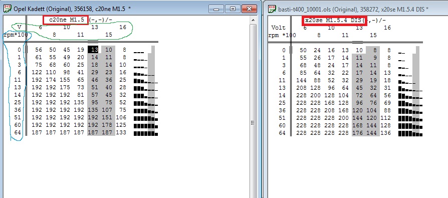

Das mit der Zündung habe ich eben überprüft. Bis 5400upm hast die M2.8 weniger Frühzündung, über 5400upm hat die M2.8 mehr Frühzündung. Deine Aussage zur Zündung stimmt also nur über 5400upm.
Ich habe mir die Volllastzündkennfelder Astra F M2.5 (GL Steuergerät) angeschaut. Darin sind 19 Vollastzündkennfelder, nur drehzahlabhängig.
Dann habe ich mir Calibra/Vectra M2.8 (PT Steuergerät) angeschaut. Darin ist ein Vollastzündkennfeld, lastabhänig.Ich habe das Zündkennfeld M2.5 mit der meisten Frühzündung mit dem M2.8 Zündeknnfeld bei der höchsten Last angeschaut.
Dabei muss man beachten, das die M2.5 kodiert werden kann. Das Kennfeld mit der meisten Frühzündung könnte auch für ein Export Modell ohne Kat sein. Gab ja im Kadett eine 156PS Katlose Version.
Auch muss man beachten, dass die von mir verglichenen Werte die Zündwerte ohne Kopfverstellung sind.
Anbei die Auswertung. Die Grafik zeigt Vollastzündzeitpunkt M2.5 (Kennfeld mit max. Frühzündung) und Vollastzündzeitpunkt M2.8 bei höchstem Lastsignal. -
