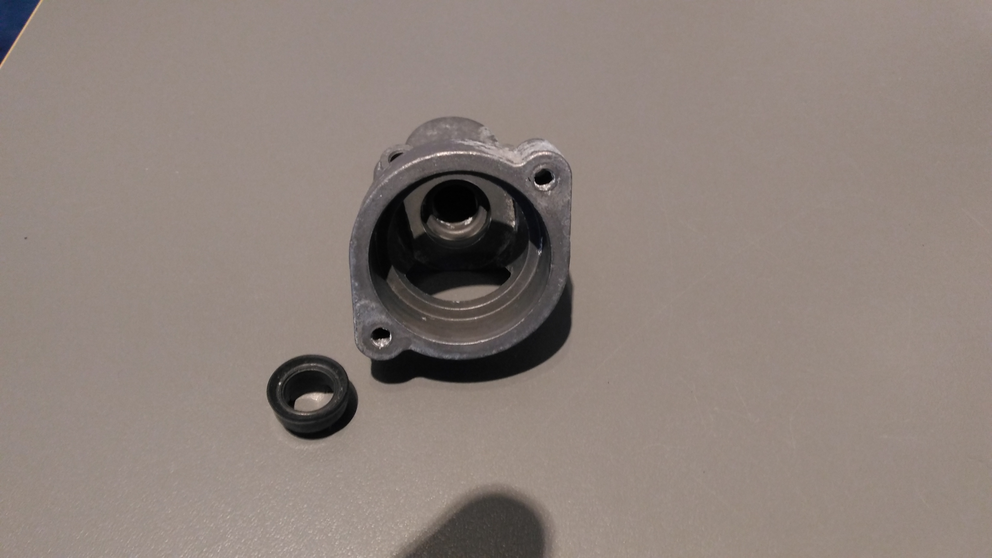

So Dichtungen sind da und eingebaut. Die Dichtungen sind etwas anderes wie meine defekten. Es fehlt die Nut etc. aber die neuen passen und es sieht dicht aus also was solls

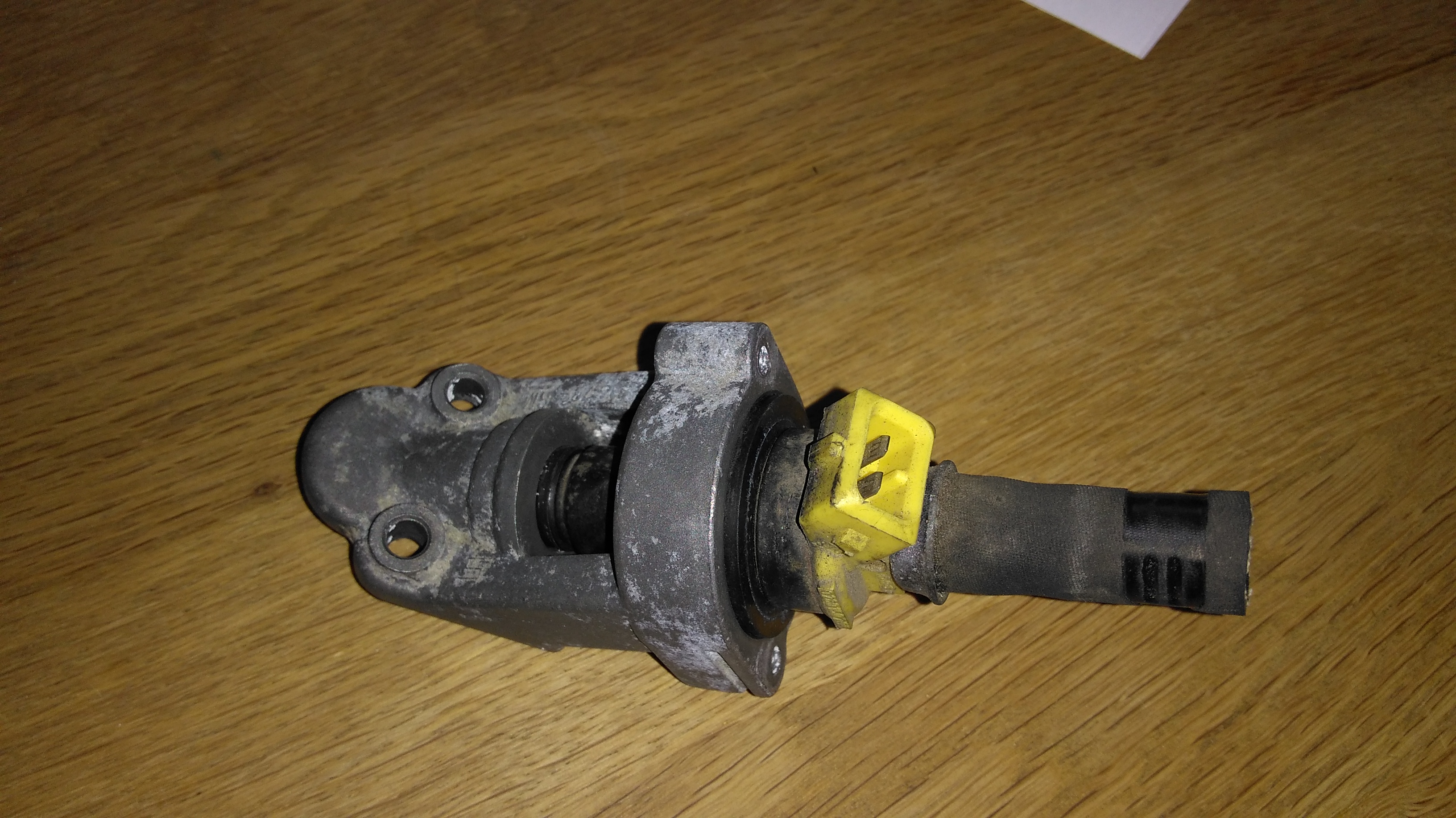

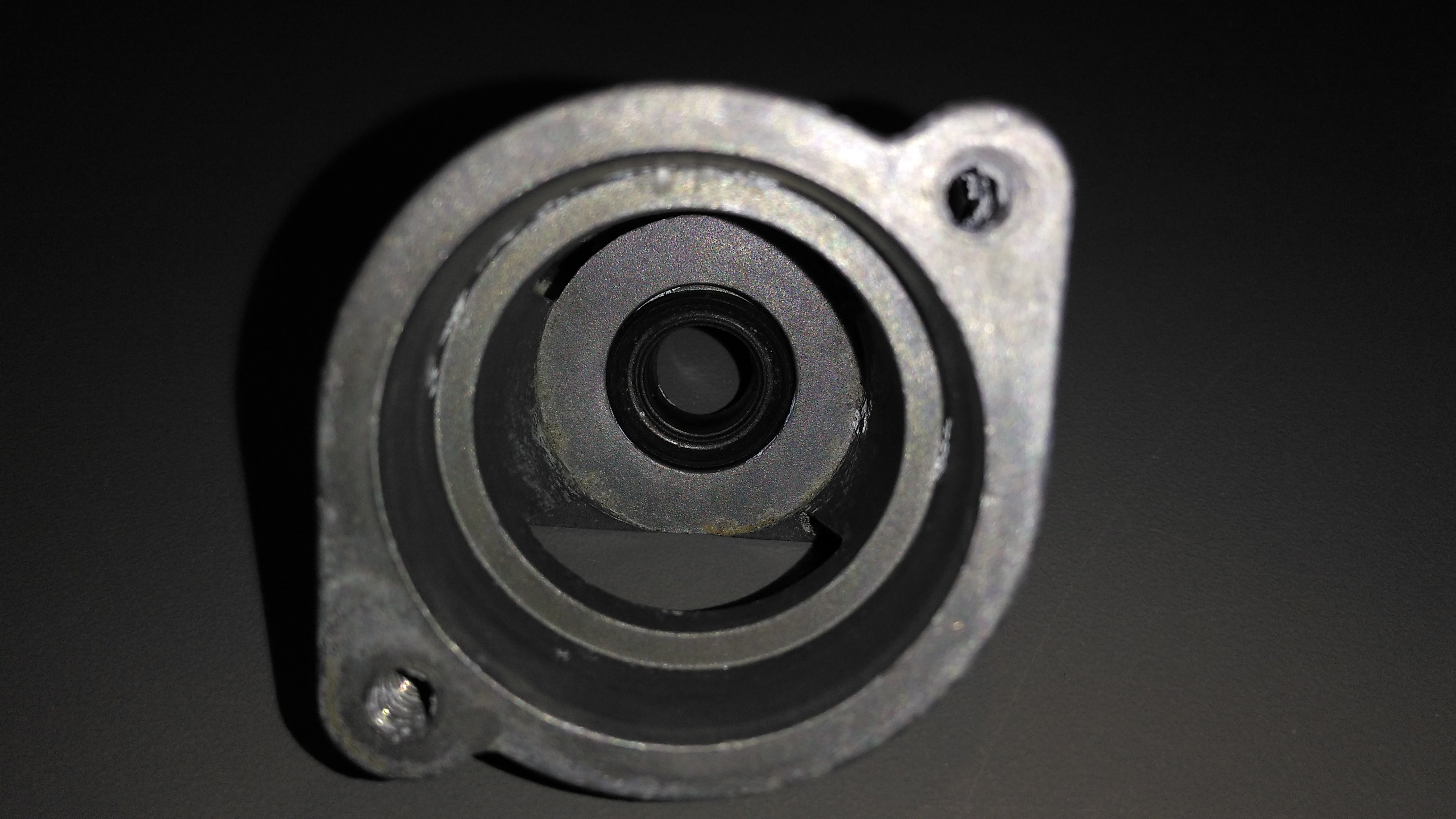

So hier noch ein paar Bilder, ich denke es wird deutlich ein einfacher Dichtring taugt da leider nix. Die oben genannten Adressen habe ich durchsucht leider nix

, nur Dichtringe bringen mir leider nix. Ich Stelle morgen Mal nen Bild online
