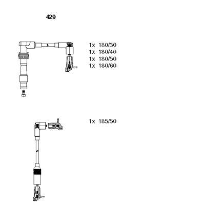

Hallo zusammen!
Ich benötige neue Zündkabel für meinen 16V und bin nun fleissig auf der Suche. Leider ist es wie so oft, nu bin ich verwirrt...
Ich wollte mir einen Satz von Bremi bestellen, die haben bei kfzteile aber 2 Sätze. Welcher ist für mich der richtige?
Bisher habe ich die Kennung nicht entschlüsseln können, die den Kabeln zugeteilt ist. Was soll 184/40 oder 185/50 bedeuten? Die zweite Nummer wird die Länge sein, aber die erste?
Hier mal die Links, dann könnt ihr mir evtl helfen.
https://www.kfzteile24.de/arti…170%2357&search=2130-9321
https://www.kfzteile24.de/arti…170%2358&search=2130-9322
Schonmal vielen Dank!
EDIT: Die erste Zahl steht wohl für den Stecker, gerade drüber gestolpert... ![]()
