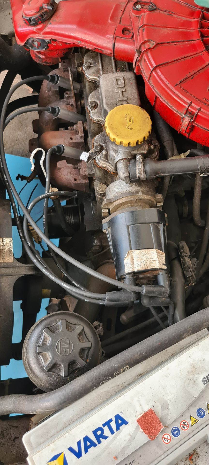

so Männer habe es nach euren Bildern, / Infos ungesteckt. Er Orgelt sich nen Wolf aber macht keine Anstalten anzugehen. Kerzen waren auxh nass. Trocken gemacht und trotzdem nicht. sprit scheint er aber zu bekommen
Sieht so aus. Wenn ja erhäng ich mich da ich schon seit Wochen oder Monaten suche.
Ja sowas passiert 😅hat aber jemand ein Bild etc. Wie die richtige Reihenfolge ist😅
Ja wäre eh der Plan gewesen sowas zu erwerben. Aber jetzt zweifel ich auch kurz an mir. Hab ich die ganze zeit vielleicht die Kabel falsch drauf 😩könnt ja passieren sowas. Habe sie folgend angeschlossen wenn man auf die Kappe schaut, also auf die Stecker direkt.
Oben rechts 1.zyl
Oben links 2. Zyl
Unten rechts 3.Zyl.
Und links 4. Zyli..
Und bitte jetzt nicht auf den Scheiterhaufen werfen😅 mach ich dann schon selbst wenn ich es falsch angeschlossen habe
