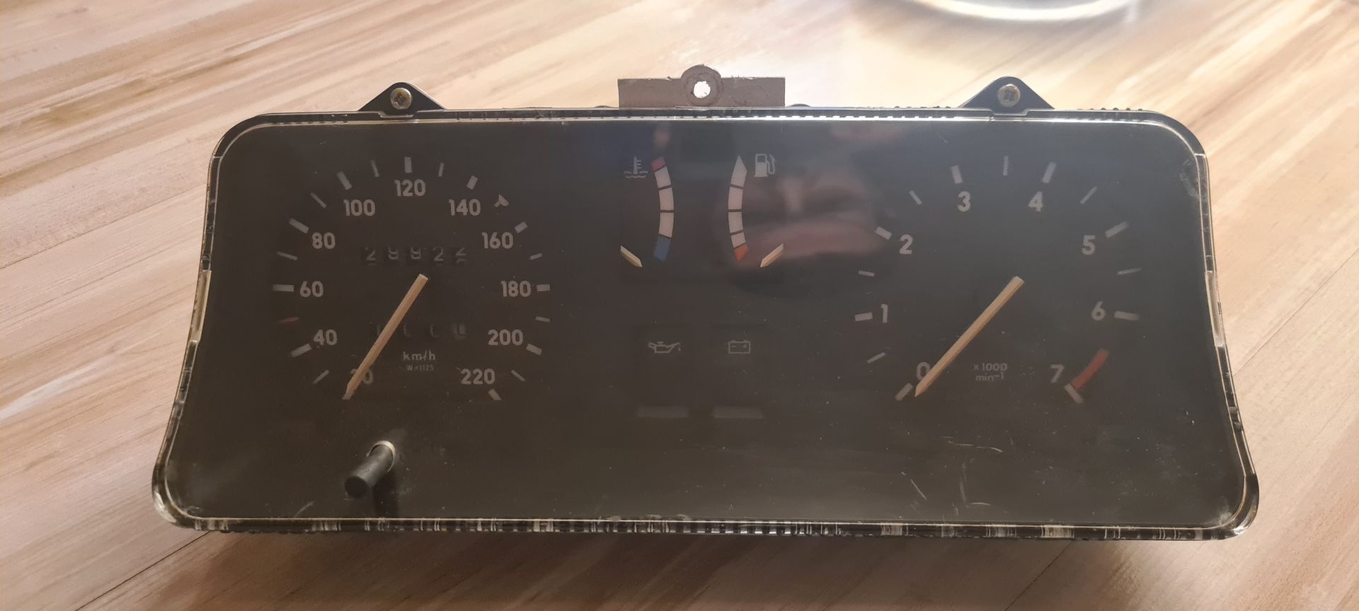

    Hallo zusammen,
    Biete hier einen Tacho aus einem 92er Kadett Cabrio an. Er funktionierte bis zur Stilllegung von vor 2 Wochen noch. Versand ist möglich sowie auch Abholung. Standort ist im Raum Rastatt / Karlsruhe.
    Preis 50€ VHB
