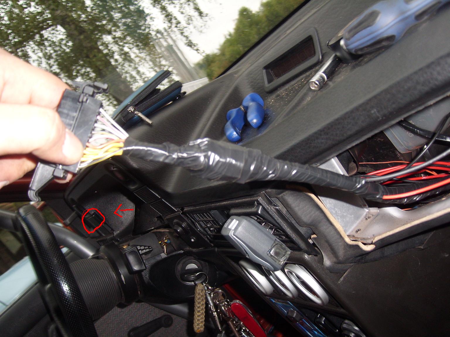

So wie es sich anhört, ist er ja bereits vorgerüstet, darauf beziehe ich mich jetze.
Schalter: Sitzt im Cockpit über dem Schalter für Nebelschlußleuchte. Blende raus, Stecker suchen (ggf. musst du dafür dann doch die Cockpitblende ausbauen), Schalter rein und gut!
Relais: Bei all den anderen Relais am Sicherungskasten. Steckplatz kann ich dir jetze nicht so genau sagen, müsste aber glaub ich links sitzen!
Sicherung: Guckst du krass auf den deckel vom Sicherungskasten, dort siehst du, wo die sitzen sollte! Dann kannste auch direkt gucken, wo die Kabel hinlaufen, da du den SiKa eh lösen musst! Dann einfach kippen (Relais sind dann oben, Sicherungen unten) , und dann könnteste Glück haben und sehen, wo das Relais hin muss! Ansonsten Stromlaufplan checken!
Das is schon alles, dann müssten sie leuchten.......Habe mal nen altes Bild dran gehängt, wo du siehst, wo der Schalter hinkommt! Habe grad leider kein anderes, und mein Auto ist bereits im Winterschlaf......
