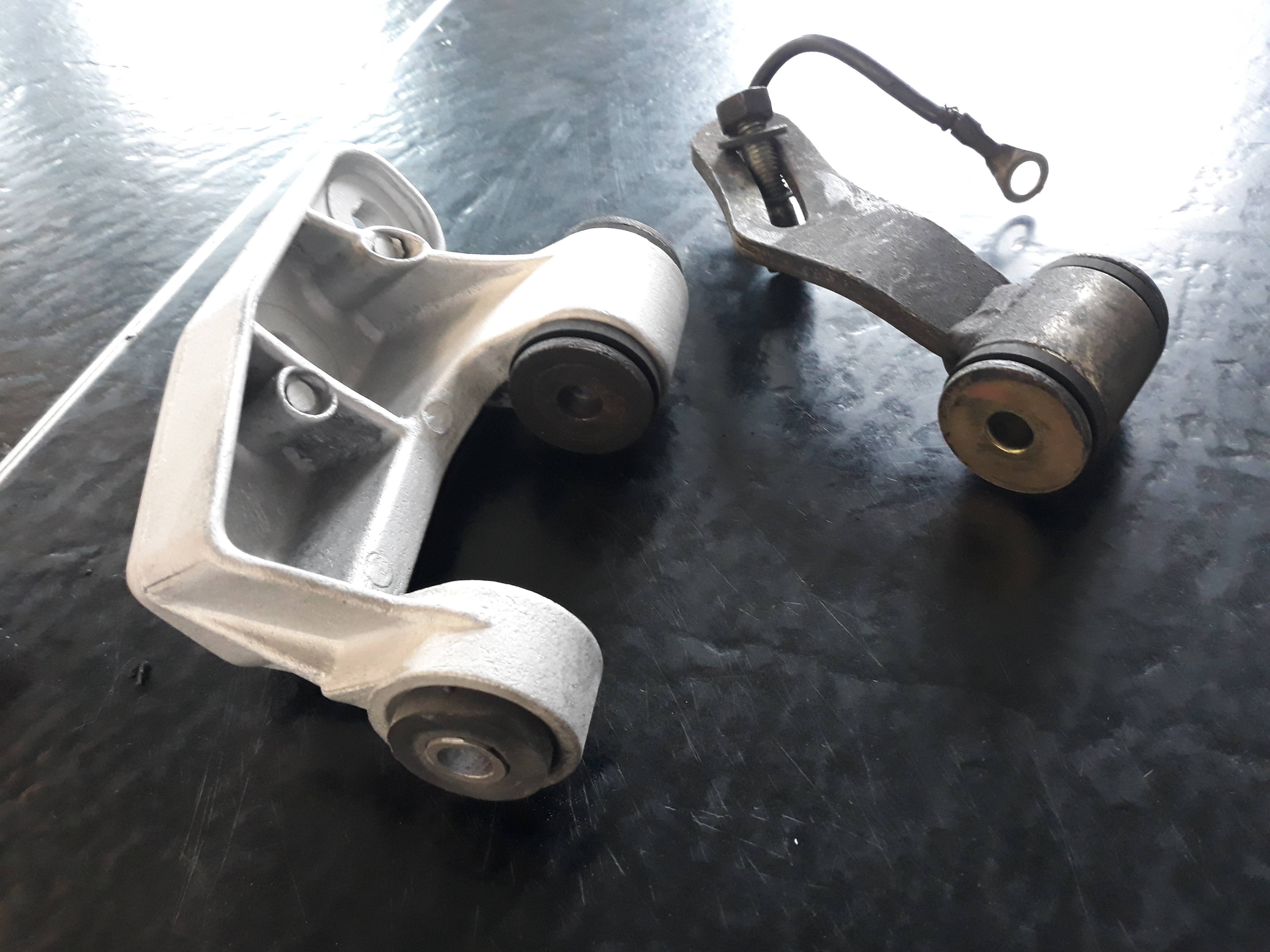

Lichtmaschinenhalter Lagerbuchsen hab ich mir auch noch neu nachfertigen lassen. Neu OEM Opel kaum noch zu bekommen und wenn brauch man ja 4+1, wenns richtig werden soll. Die neuen liegen vollflächig auf und sind nicht geriffelt.
