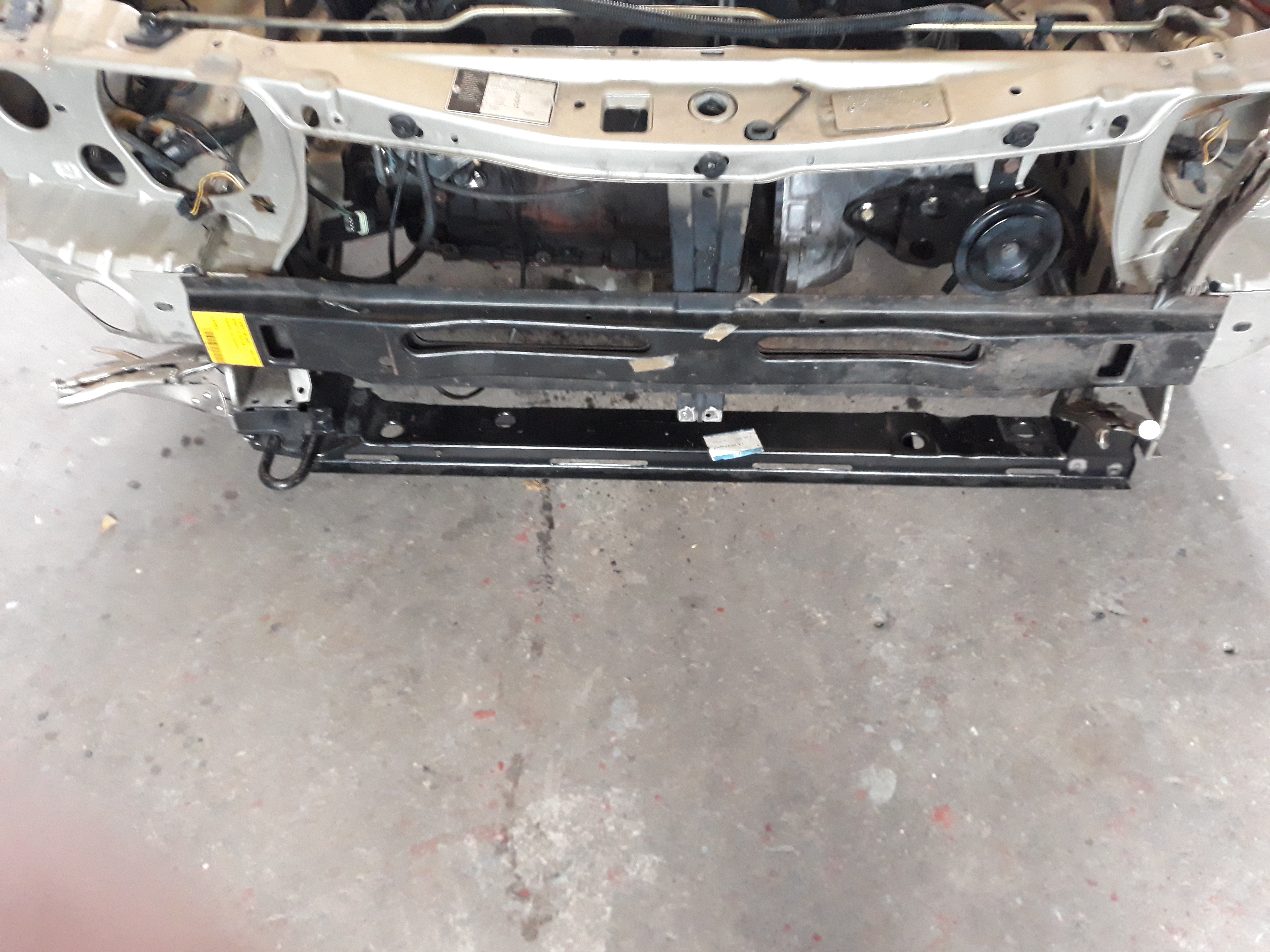

@ Mick...
die Front entspricht der Dieselfront, bzw. ab 1.8l Benziner.
16V Front wäre ja das gleiche nur mit Abschleppöse steckbar.
Es ist also ne 16V Front mit sichtbarer Abschleppöse geworden und der 16V Kühler passt da problemlos rein.

Ein paar Tage später sah es dann soo aus
