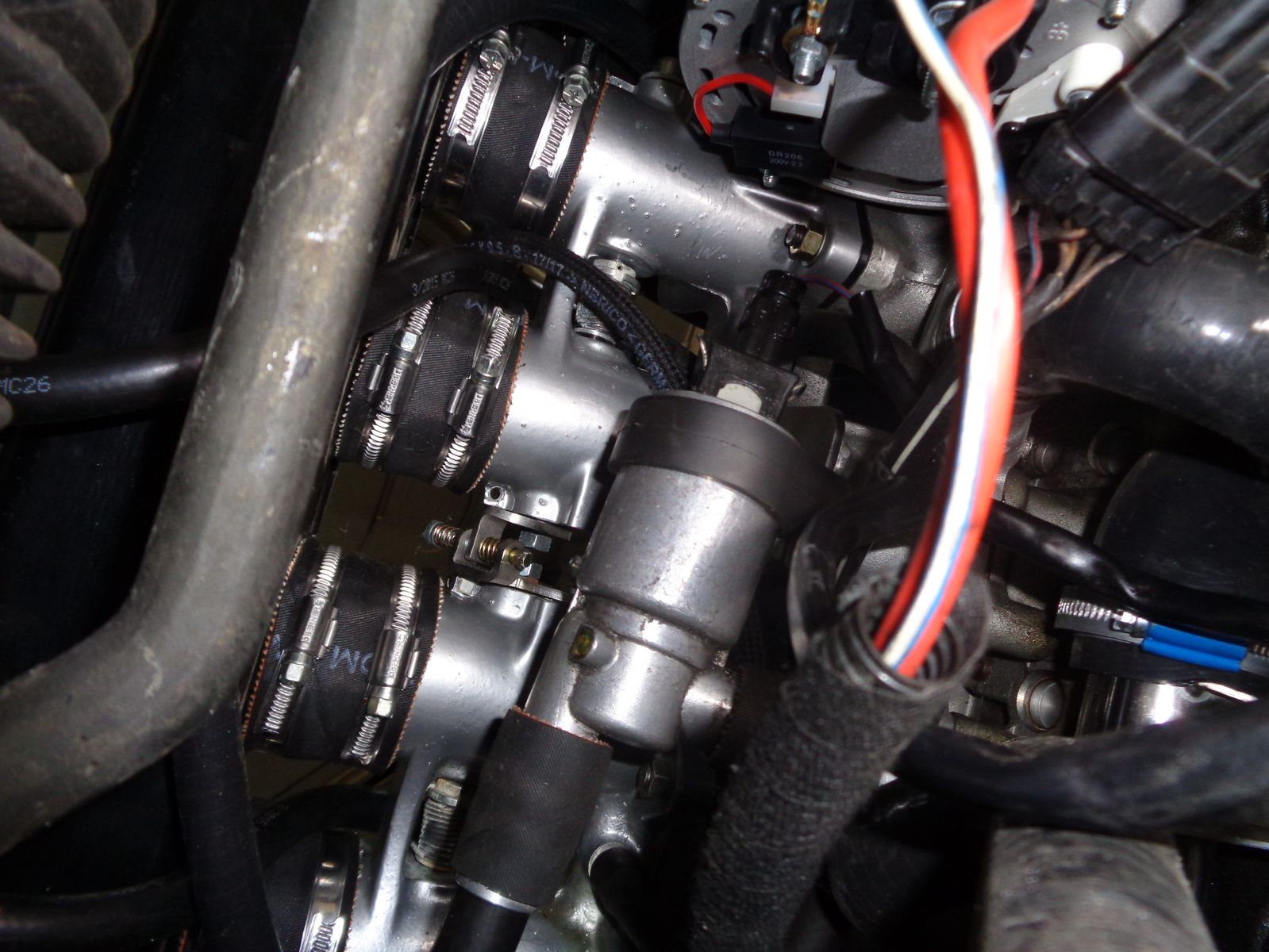

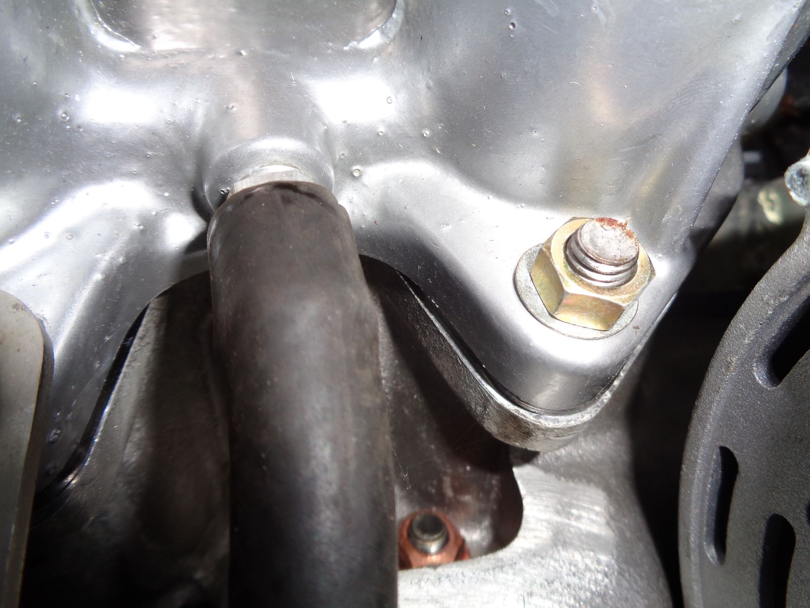

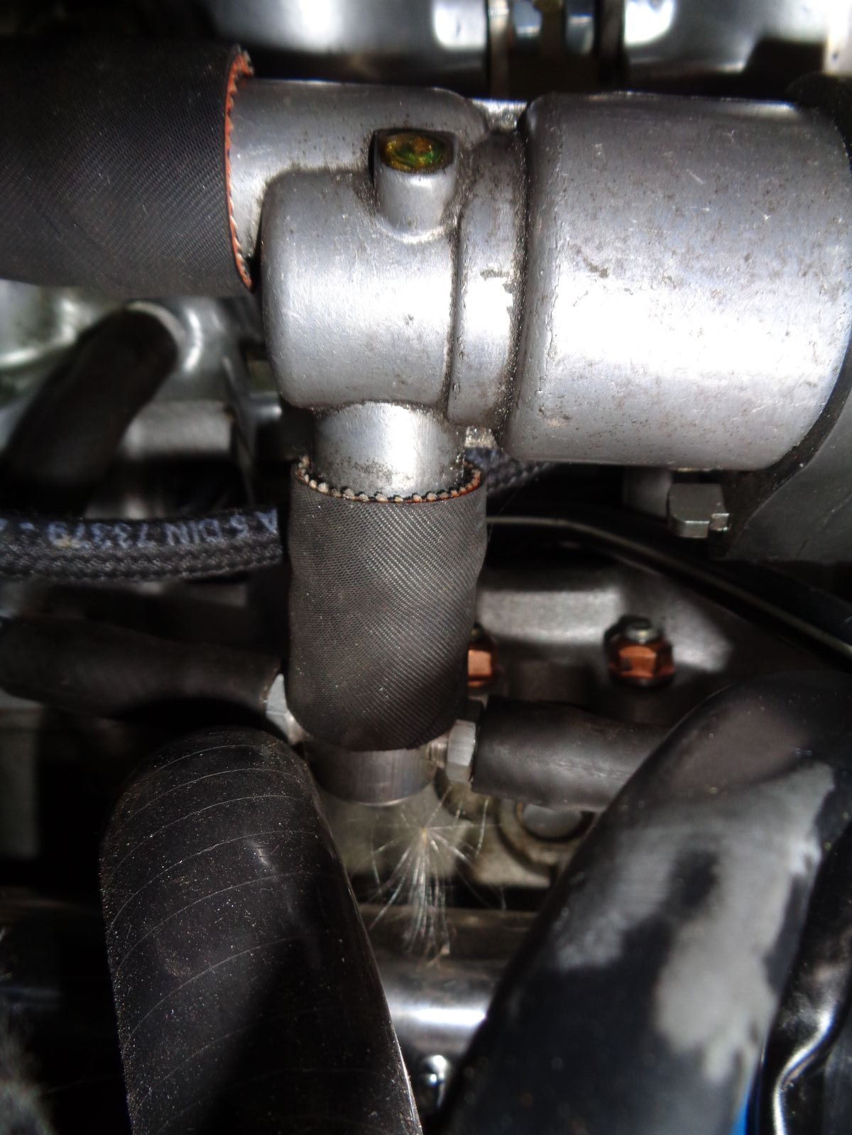

Wieder mit Bremsenreiniger alles abgesprüht und siehe da....immernoch an den Anschlüssen der Schläuche vom LLR an die Ansaugbrücken.
Also heute beide Drosselklappenteile ausgebaut. Die Anschlüsse waren nur reingeschraubt...Keinerlei Dichtmasse dran und der eine nur Handfest. Qualität der Bauteile und vom Gewinde....naja...kann man besseres verlangen.

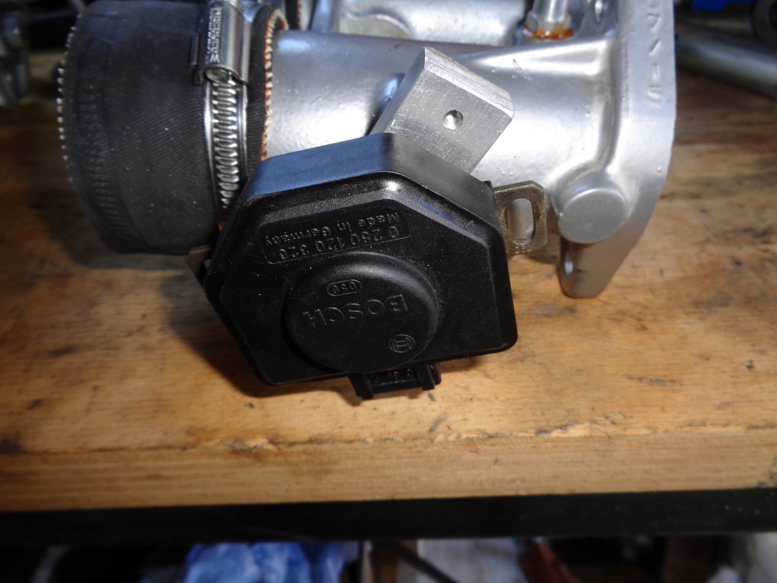

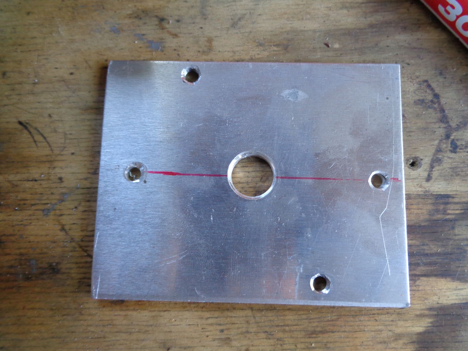

Alles dann eingedichtet und mir so mal die DK-Teile angeschaut und dran rumgespielt.....rechte Seite ok...linke Seite....Moment mal, gehen grade mal 3/4 auf......mechanisch von der Umlenkung alles gut.....schraubst mal DK Poti ab...siehe da da gehen die voll auf.
Da hat Dbilas nicht drauf geachtet und einfach so nach Laune den DK-Poti da angebastelt....Hab mir dann nen Adapterblech aus 3mm Alu gebaut, sodass auch der DK Poti wieder ordentlich arbeiten kann....Zusammenbau geht nachher los.....erstmal Mittag und Siesta..

Sobald man weniger Luft zum LLR durchlässt umso tiefer kommt die Drehzahl...
