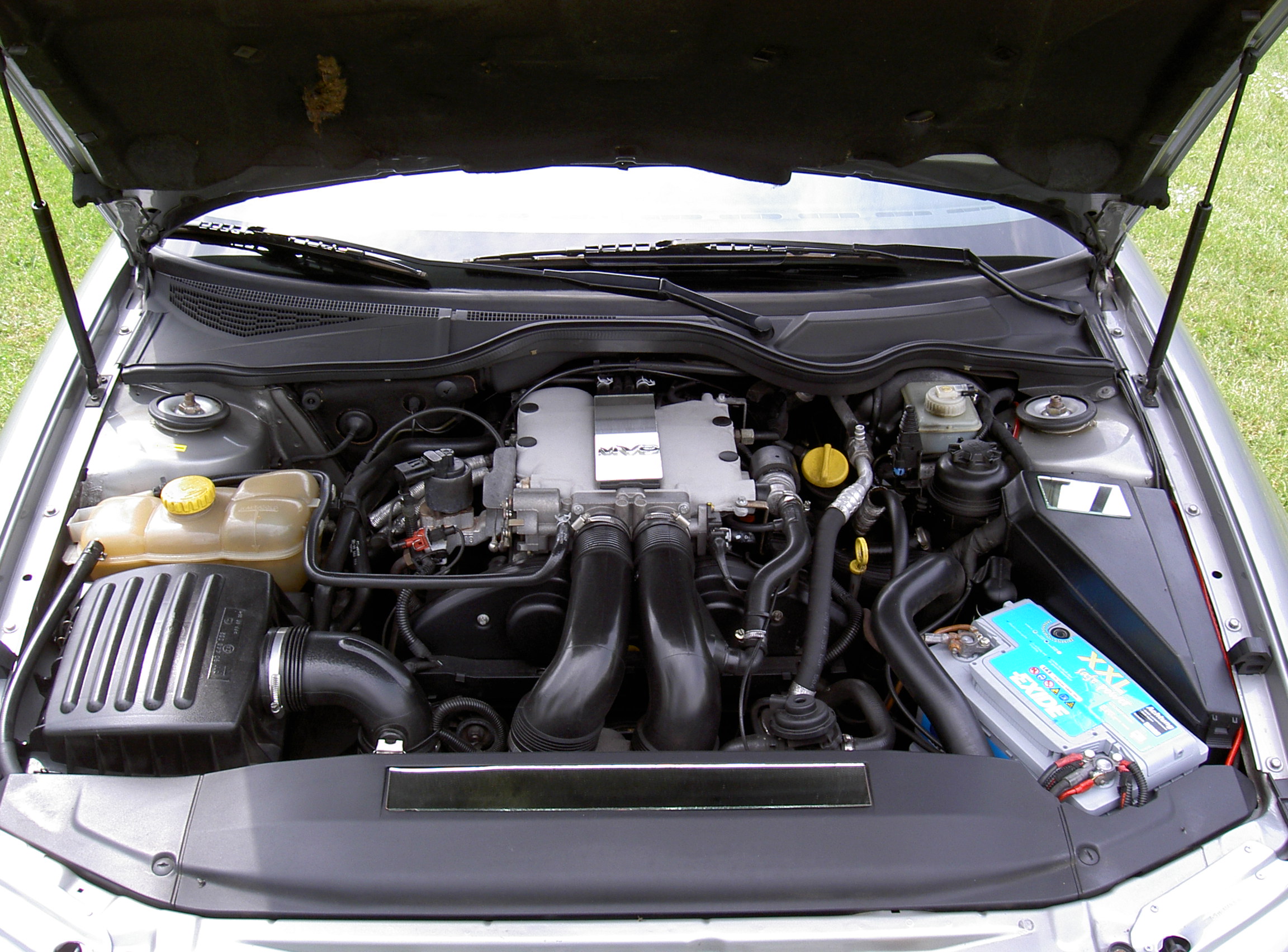

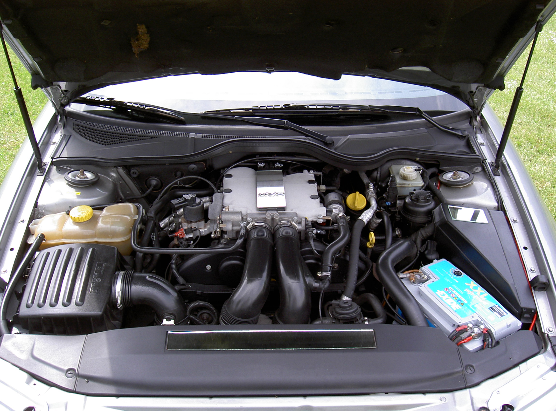

Aber leider ist das kein MV6 Motor also kein C30XE sondern ein C25XE das heist ein 2,5 liter V6 Motor und das passt son besser weil der motor ja auch für Frontantrieb sprich Vectra A V6 gemacht war. Ich denke nicht das das Klappt nen C30XE in nen Kadett zu schrauben wegen der Grösse das Motors.
Hier mal nen Bild von nem MV6 Motorraum von meinem Omega und da sieht es schon ziehmlich voll aus was es auch war das schrauben daran war der Horror... -
