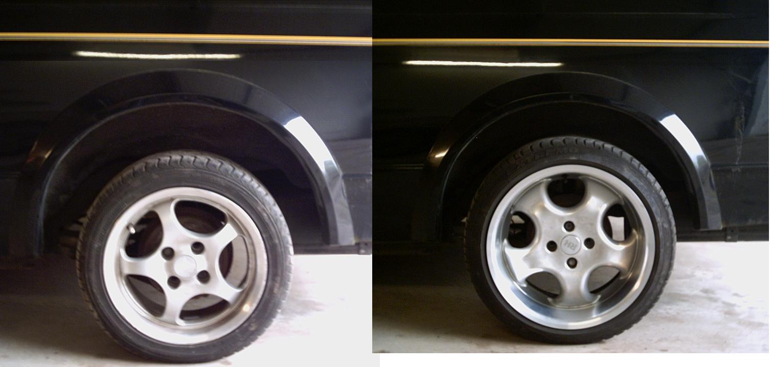

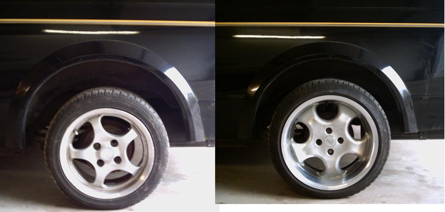

Hab da mal ne Frage,wer von euch hat Erfahrungen mit kürzeren Dämpfern für die Hinterachse beim D Kombi?
Mein Kombi hat zwar rote Konis drin,aber die scheinen noch länger als die orginalen Dämpfer zu sein,weil selbst die orginal Federn gerade noch etwas Vorspannung haben,wenn der Wagen hochgebockt ist. 40mm H&R Tieferlegungsfedern fallen schon raus,bevor das Hinterrad überhaupt den Boden verlassen hat. Hab auch schon bei Koni nachgefragt,aber ich habe natürlich das Dämpfersystem drin,welches aus "technischen Gründen" nicht gekürzt werden kann. Man könne mir aber auch andere Dämpfer anbieten,die gekürzt werden könnten,die dann aber mehr kosten,als ein Komplettfahrwerk für den Caravan bei ebay.Das sind dann aber solche Billigdinger,wo man nicht weiß,ob die überhaupt ein Jahr lang halten.
Irgendwas will ich auf jeden Fall machen,weil ich jabe nunmal die 40er Federn von H&R und der Kombi muß tiefer!!!
