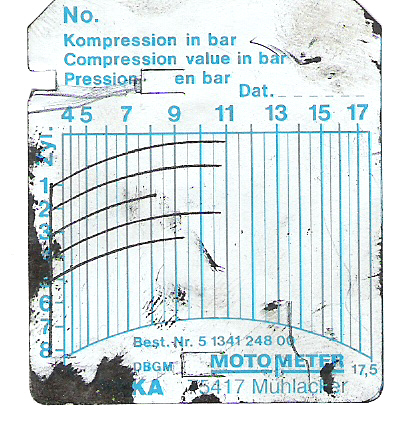

Ich hab heute den Wagen mal durchgecheckt:
Folgende Mängel sind dran:1.Kühler ist undicht muss als neu
2.Kompression auf 1,2,4 Zylinder 11bar und aufm 3 nur noch 8.5bar.
3.Achsmanschetten kurz vorm Reißen.
Achse muss vermessen werden und nen neuer Spurstangenkopf muss her für die rechte Seite.
4.Beide Bremssättel sind ausgeleihert und müssen neu.
5.Katalysator ist undicht was nicht wirklich schlimm is ich wollte sowieso in den Kat nen durchgehendes rohr machen.
6. Ja gleichzeitig müssen vorne die Scheiben und Beläge neu.
7. Getriebe is nicht mehr wirklich da sbest e, ich mein wen manwärend der Fahrt den Schalthebel betätigt ohen Kupplung zu tretten und man einfach so den Gang rausnehemn kann..na ja...Joa soweit war es das erstma denke ich...
Na ja jetze muss ich halt überlegen was ich mache, eigentlich wollte ich noch mindestens 1.300 Haben für das ding zur Not geben ich auch noch nenKomletten Motor und Getriebe dazu welche 170.000 gelaufen haben aber ok sind...na aj ich werde sehen aber da die Hondas so scheißé teuer sind werd eich das Ding wohl machen müssen....

Ach ja auf dem Bild müsst ihr den 5 zylinder net beachten da hab ich ma was versucht.........
