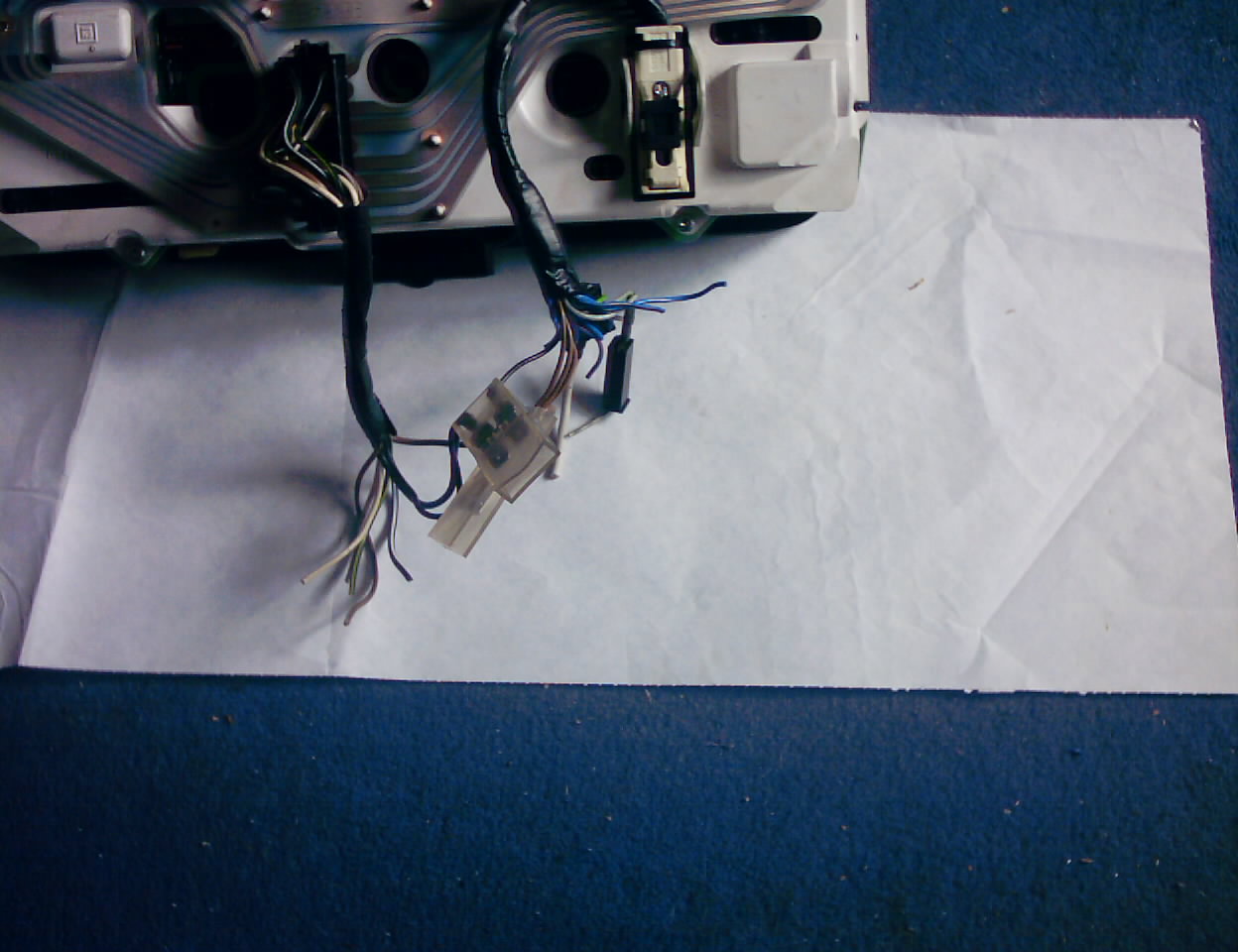

    also, digitacho ist eingebaut und funktioniert einwandfrei...
    dank BAD FRISCO... an dieser stelle nochmal besten dank für deine hilfe.
    eine frage hätte ich noch, wir haben wärend des einbau´s kein steckplatz für die motorkontrollleuchte gefunden, halt kein batteriesymbol im tacho... jemand erfahrung damit?
